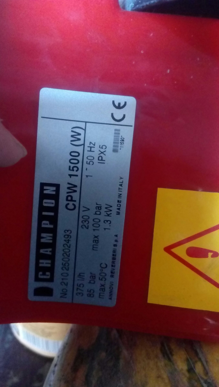

Въпроса ми е другите модели водоструйки,различни от Керхер,каде се ремонтират.При търсене с търсачка излизат само въпросните.Нима не се ползват и други марки,те не се ли развалят.Моята е италиянска champion,и искам да се ревизира За гр Кюстендил става въпрос.Въпреки ,че не очаквам да има в града,поне в София или Дупница.Ако има някой запознат,ще се радвам да сподели

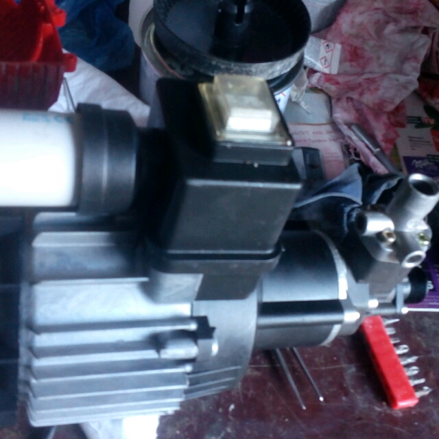

От Англия е.Хоби серия е но е изцяло метална и тежи яко за размерите си.Отворих капаците друго не посмях.Не е мръзнала.Ако я отворя(разцепя) за какво да гледам? Единствено ,което забелязах ,на една предпазна пластмаса под кондензатор а има малко стопено.На самия кондензатор нищо не личи по корпуса.

Трябва да махнеш клемната кутия, черното с ключа. Там да провериш за разхлабени/нагорели клемни връзки.
Самия ключ дали контактуват двете секции, ако са две.
Схемата, предполагам, е нещо от сорта:
трябва с мултицет да установиш целостта на двете намотки при изключено захранване, БЕЗ никой техен край да дава връзка към корпуса при проверката!!!
Кондензатор, същия или с близък капацитет, се продава във всеки магазин за резервни части от сорта на Никелектрик.
Преди електрическите измервания можеш да отцепиш помпата, ЦЯЛА!, от вала на мотора: това за да видиш свободно ли се въртят
двата чарка. Да няма блокирало, стържещо и т.н. дивотия.
Прецени си добре уменията, да не стане един тъпанар така ми каза у Форума. Тресна ме тока и едвам оживех, кво да права!!! :stumm

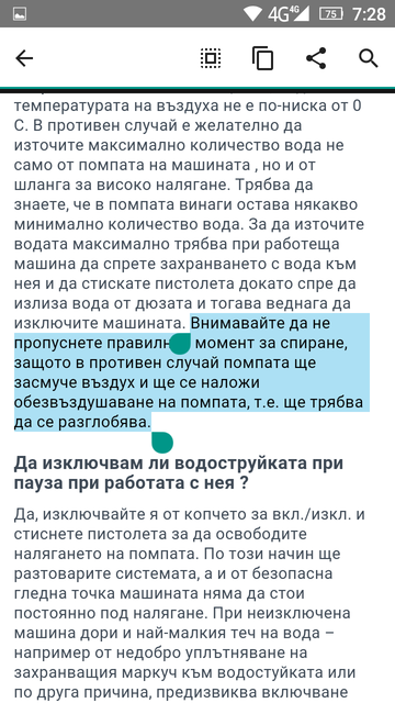

. Колега,ако се наложи да се обезвъздуши помпата,как се прави това?

Никак, според мен. Водата от ВиК така и така я подаваш под налягане, бързо достига до помпата.

Мнениеот Петър.Георгиев » Пет 22 мар 2019 20:52
Имаше такива симптоми.
