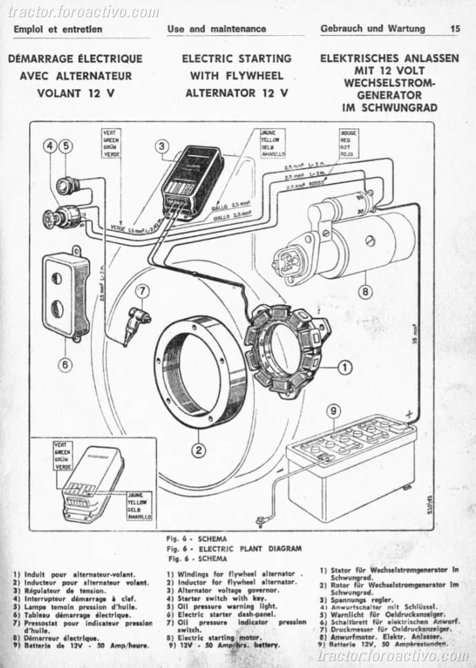

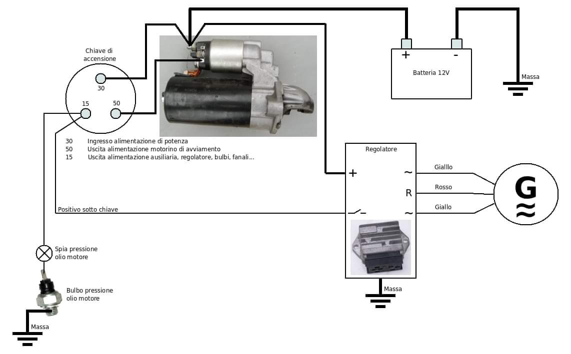

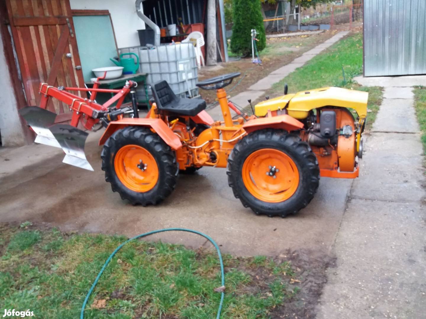

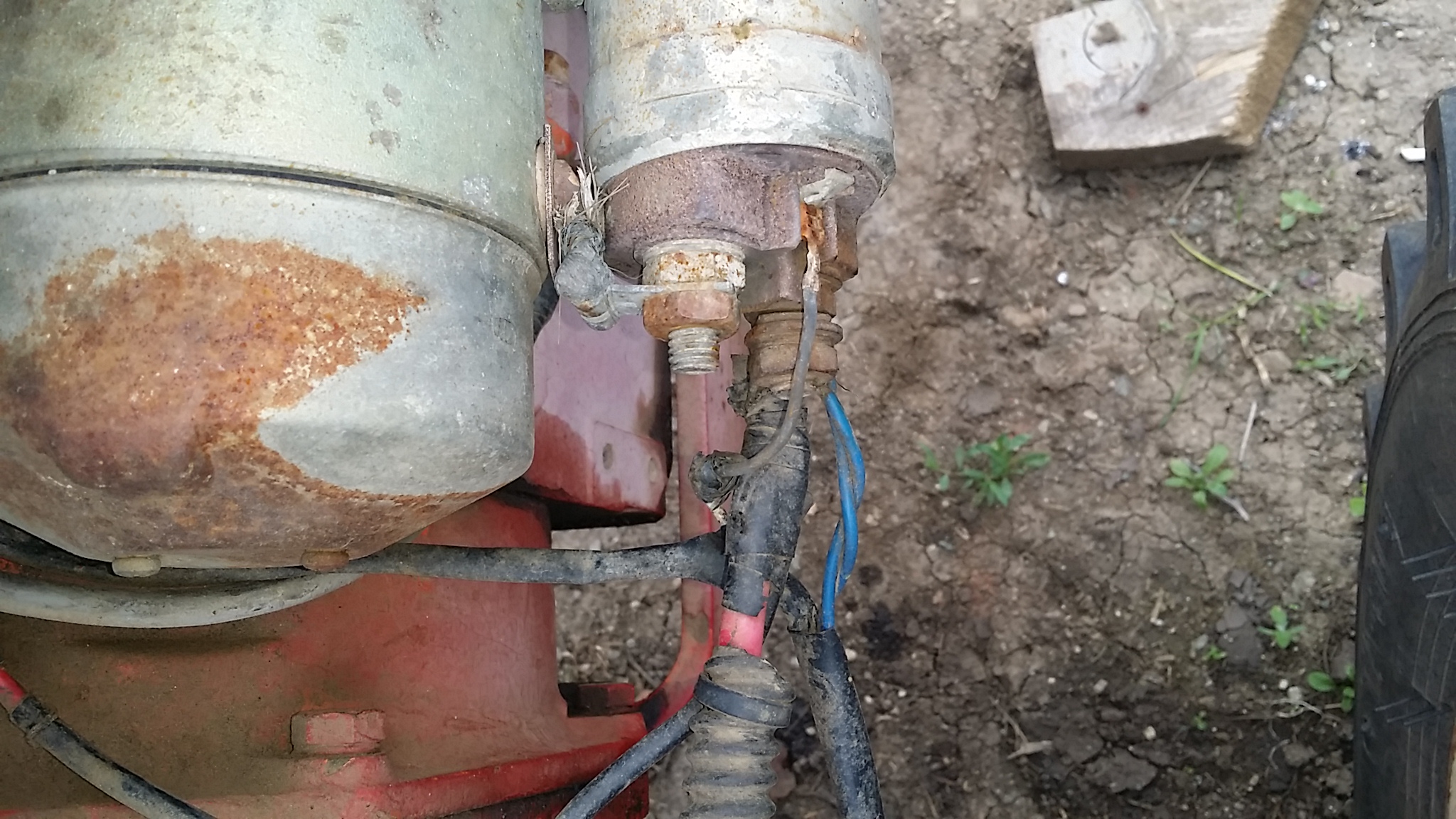

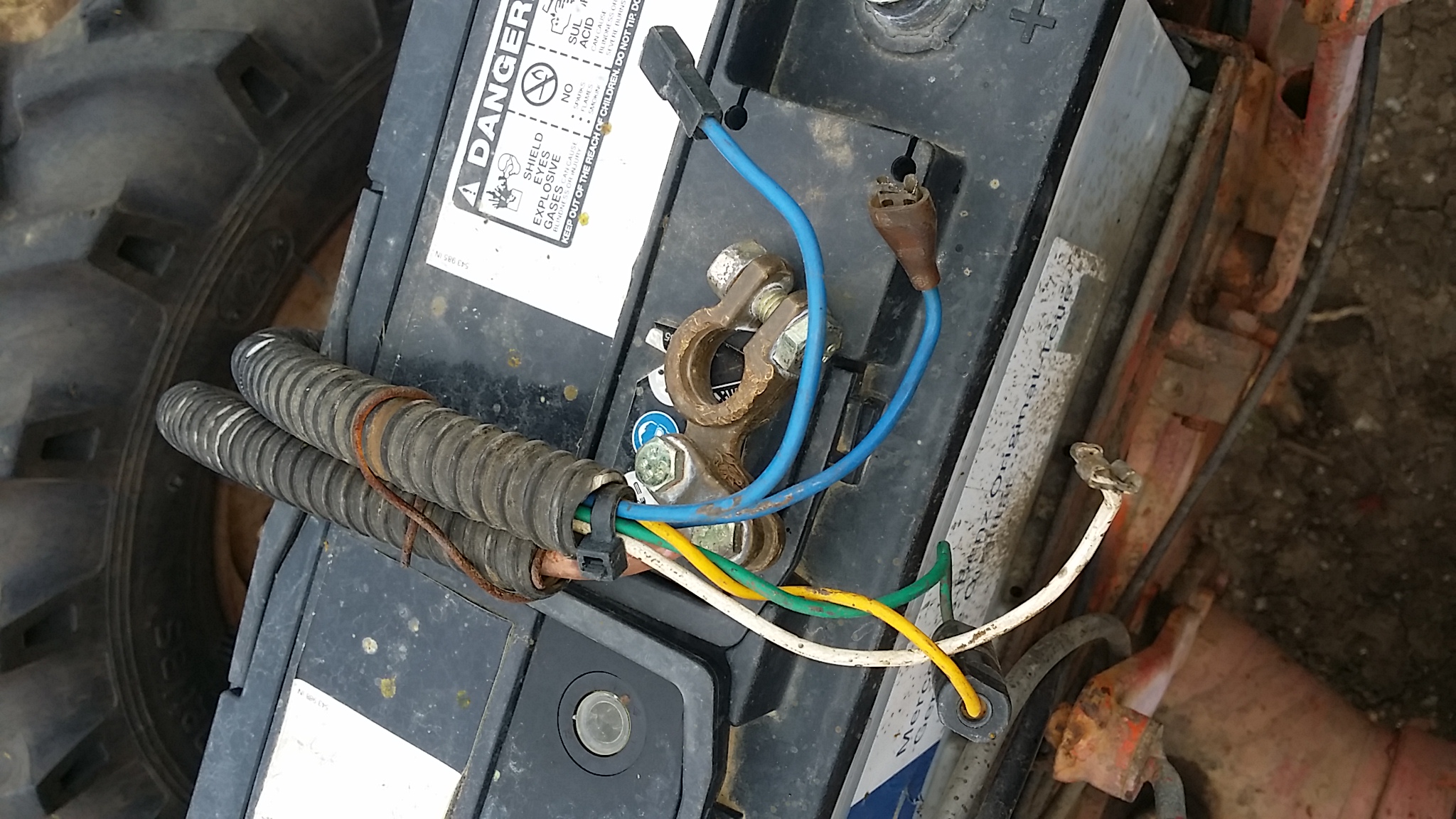

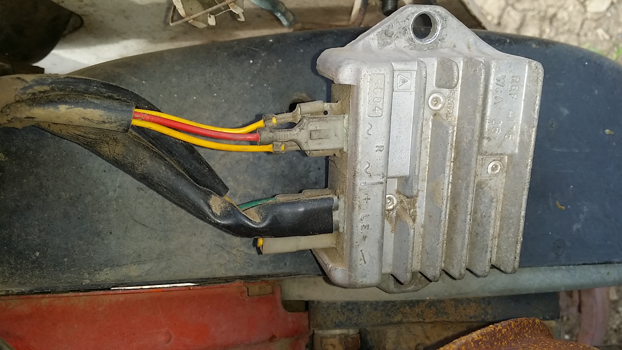

От няколко години имаме едно чудо на италианската агро техника- трактор pasquali с двигател lombardini lda 100 ,едноцилиндров 18 к.с. Тракторчето си има стартер и някакво арматурно табло за стартиране,но кабелите към него са извадени и изпокъсани.. Винаги сме го палили с отвертка директно на плюса и минуса на стартера. Нещо ме загложди да му направя запалването ,но информацията е малко и е предимно на италиански или испански. Доколкото разбрах си има и алтернатор който е някакъв магнитен. Под капака на трактора има една джаджа ,която е някакъв регулатор на напрежение. Контактният ключ на таблото е с доста изводи и нещо не успявам да схвана принципа на задействане. Намерих няколко схеми в интернет и ще ги прикача тук.Ще съм благодарен някой да удари едно рамо да го разгадаем.
това е тракторчето

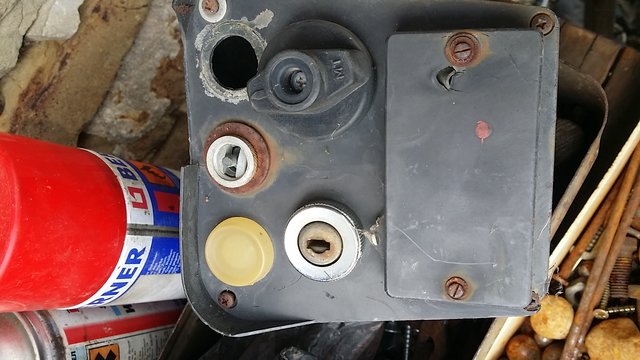

това е пулта с контактния ключ

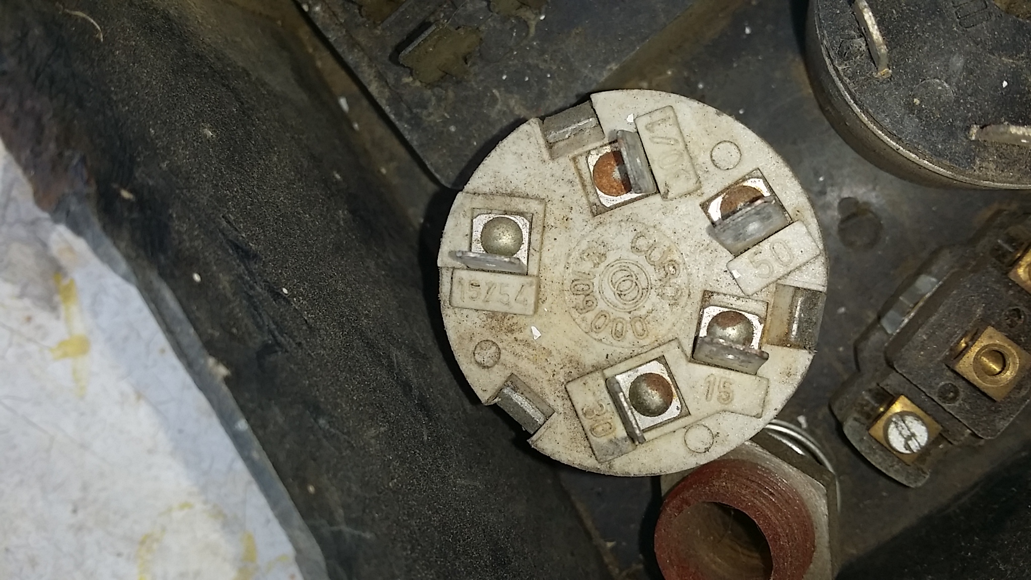

самият контактен ключ отзад

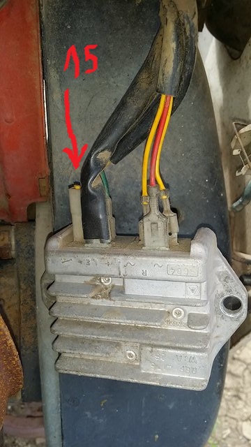

регулатор на напрежението

кабели към контактния ключ
схема
схема

Няма нищо сложно. На клема 30 на контактния ключ подаваш постоянен + 12v от акумулатора.Клема 50 отива към шалтера на стартера- в твоя случай тънкото черно кабелче дето е наставено с бяло. Клема 15 ,това е " +12V на контакт".В случая ти захранва лампата за маслото и регулатора. Ти си намерил прекрасна схема ,какво те мъчи незнам.

Да,така вече е по-ясно. Блаходаря,vasko_2. А възможно ли е да избегна този контактен ключ,а да му сложа прост старт -стоп бутон?

А до сега зарежда ли си сам акумулатора? Ако - ДА, вероятно тази верига от клема "15" до регулатора е била преправена някак, ако контактния ключ е бил разкачен, както казваш.

Откакто е при мен не си зарежда акумулатора. Свалям го и го зареждам на зарядно

Има разминаване в схемите, нещо не е така.
На първата проводник от алтернатора (от променливото напрежение) ходи на клема 30 която е постоянен плюс.
На втората трите проводника от алтернатора влизат в изправител-регулатора, което е по-резонно.

Подаваш +12V (кл.15) ето тук и вече ще зарежда.
