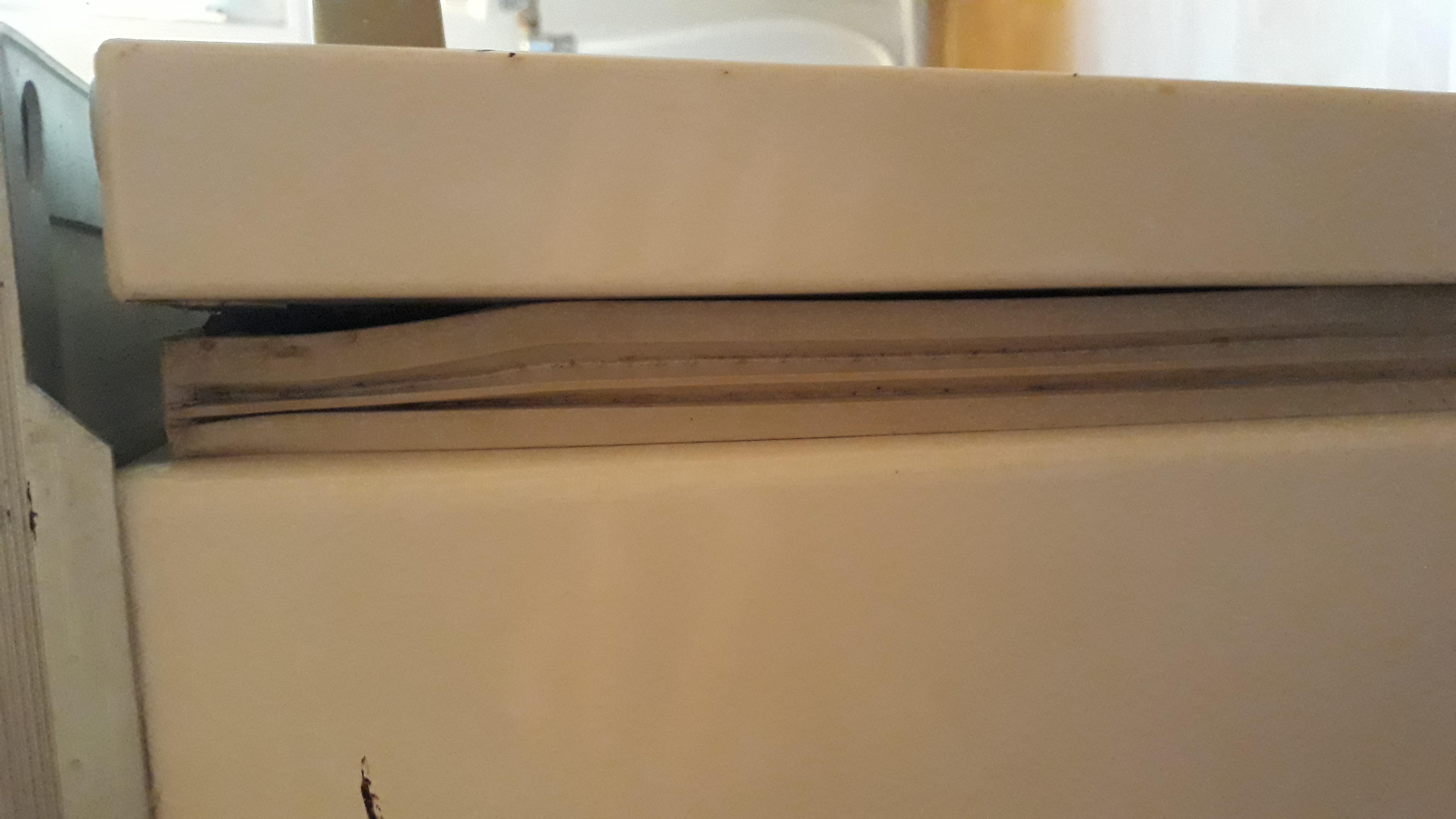

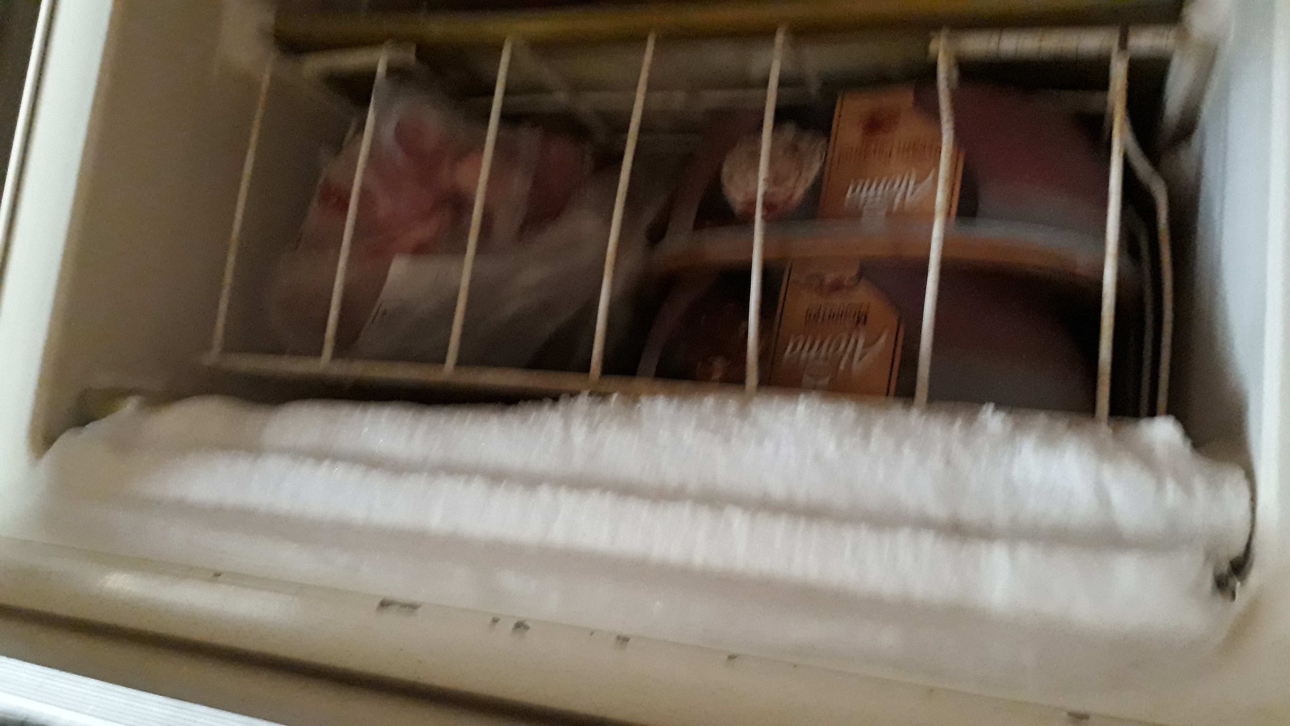

Здравейте колеги. Имам един фризер, който започна да трупа лед над първото чекмедже и като нарастне количеството приема формата на уплътнението. Малко над минимума съм сложил терморегулатора. Като време на работа отношението е 5 мин. работи 15 почива. От какво може да се случва това. В горната част на вратата има 10 см. леко надигнато уплътнения и вътре пластмасовата облицовка е пукната където са навити винтовете закрепващи уплътнението. Може ли оттам да идва проблемът. Благодаря на всички отговорили предварително.

Само където леда на снимката е отгоре. Както съм описал по-горе.

Уплътнението не ляга добре, влиза външен въздух и влагата от него кондензира.

Зад това надигнатото уплътнение отвътре има пластмасова облицовка на вратата. Горе в ъгъла при винта, който е навит е пукната тази пластмаса. Може ли От такъв малък отвор да кондензира.

Може

И още как.

размрази го, подсуши го, облепи покрай уплътнението с гафер както се залепя уста на отвлечен и не го барай седмица.
Ако го отвориш после без лед...ясна работата.

От уплътнението е и според мен.
Между другото, един фризер се отваря рядко, рядко влиза влажен въздух и съответно би трябвало много рядко да се налага да се разскрежава. Имаме на село един голям чист (само) фризер, поне 2 години кара без да се налага разскрежаване, но се отваря най-много 2-3 пъти в месеца :biggrin .

Този натрупа леда от снимката за месец и една седмица, да е отварян най-много 10 пъти.
