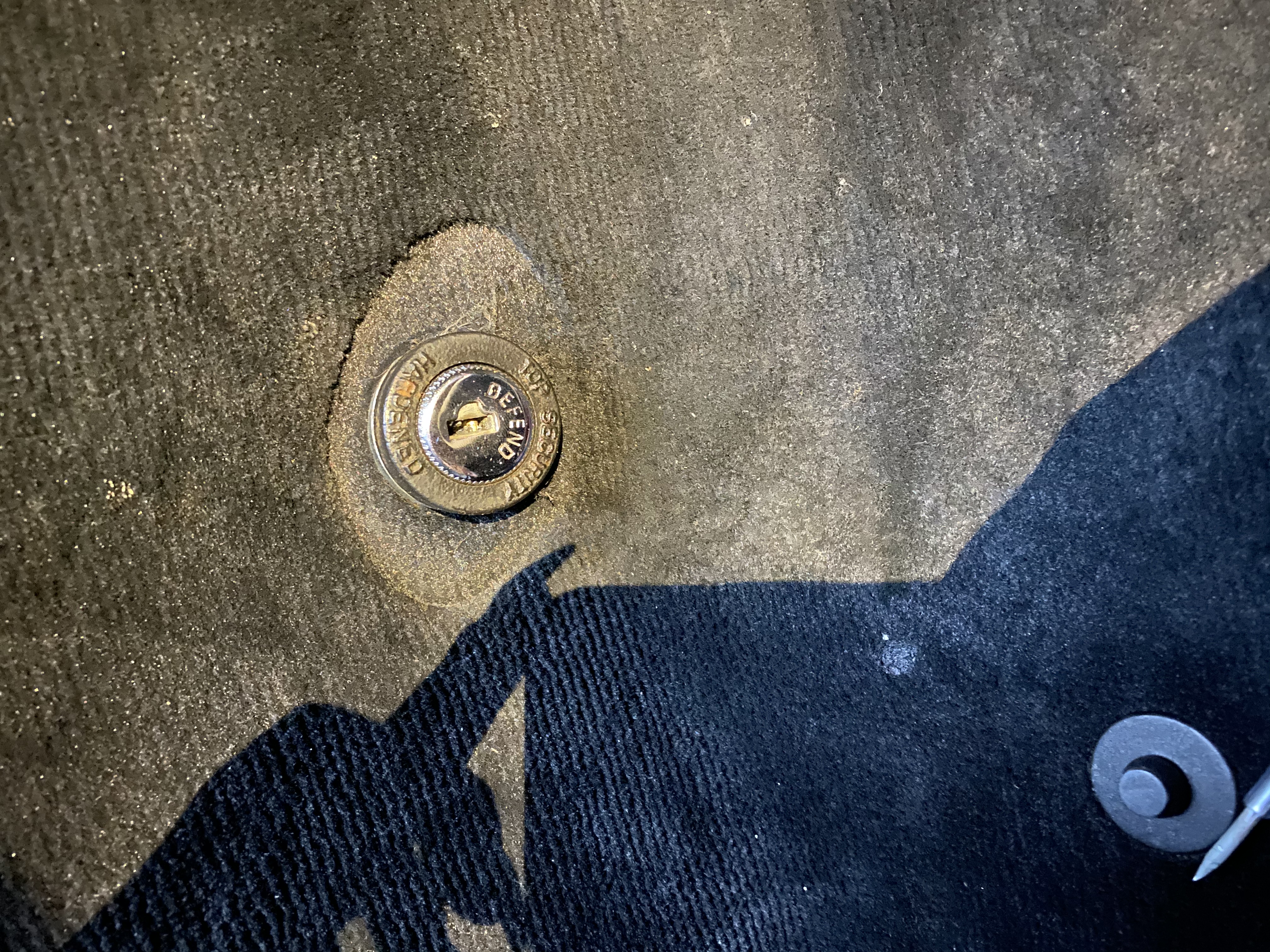

Здравейте форум, може ли някой от вас да ми каже как мога да си отключа скоростния лост без ключ...? Докато чистим колата приятелят ми си поигра с копчето :mhihi
И сега не можем да дадем на задна предавка нямаме и ключ колата е Passat B5 ръчна

Не е лошо да се напише каква е колата? Автоматик, ръчка?

Може да разглобите всичко около скоростния лост и да освободите механичното заключване.
Може да потърсите ключар да изработи ключ по патрона.
Може да набиете здрава отвертка вместо ключ и да изкъртите секретния патрон.
Или пък да потърсите ключа в колата. Ако намерите ID картата, може да ви изработят ключ в европейските клонове на Defend group.
Ето сайта на производителя: http://www.defend.tw/en-products-detail ... language=3
