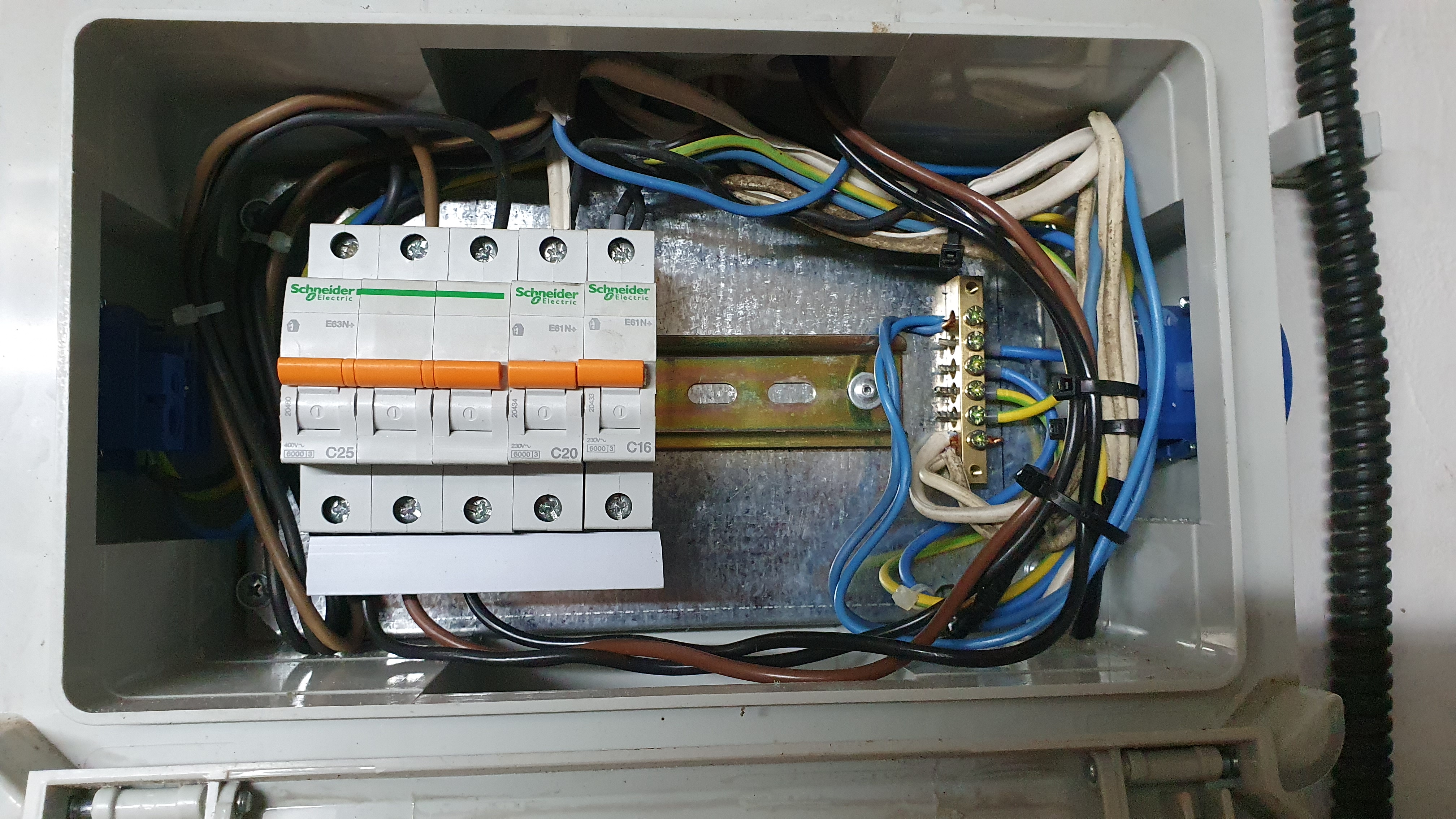

Коеги моля за съвет... искам от това табло да свържа кабел с който да изкарам контакт на няколко метра от него. Интересува ме къде препоръчвате да хвана двете жици на кабела?

нулевата шина ти е "пренаселена",освен това и на 16 и 20 имаш по два кръга (не знам как са натоварени) не бих ти препоръчал трети бих добавил един прекасъвач 16A

Кабела дето захранва таблото с 3 жила ли е?
Бих пуснал до контакта трижилен проводник. Дори да няма земя в таблото.
Иначе за таблото - гребен с още един пин и над него предпазител 16 ампера. От този предпазител вземаш фаза. Нула вземаш от шината в дясно. И въпроса е къде е земята, за да вземеш и земя от там.

Захранващия на таблото е с 3-жилен, но бях приготвил 2-жилен за контакта...евентуално мостче от нулата щах да правя.

Задължително трижилен. И щом имаш земя в таблото, а на този кръг ще слагаш проточен бойлер - ДТЗ и после предпазител.

И вероятно ще извика някой, като този дето му е сложил менте предпазители, пропуснал е ДТЗто и слаб бушон за осветлението. И цветовете на трите фази не ми харесват, ако е трифазно таблото де. Ама ако не е трифазно, защо е този трифазен предпазител?
Пази боже от такива майстори.
Иначе по въпроса, brum вече е отговорил и аз съм съгласен с неговите съвети. Ако е трифазен тока, значи трябва и трифазен гребен.

Въй, сега видях, че това в началото е троен предпазител. Ума не ми го побира за къв е сложен там. Особено с тоя гребен под него. И без него изглежда странна тая история, ама с него вече съм в 10та глуха.
Бих преправил таблото из основи ако беше мое.

Таблото не е трифазно, а ел. техника сглобил таблото е с голям опит и с добро име в професията.. та съм малко учуден от коментарите ви. Може би трябваше да спомена, че таблото е поставено само да захранва едно помещение на двора. Както и да е... ще следвам казаното от brum в началото.

Не забравй ДТЗто!
И в инструкцията на бойлерчето пише, че е задължително.
След добавянето на ДТЗ и допълнителен предпазител пусни още една снимка да видим какво си направил преди да включиш тока.
Предпазител и ДТЗ с добро качество и цена има в Практикер, поне това лято аз си купих оттам - АВВ.

ДТЗ-то не е тривиално за монтиране. Трябва да прекараш и фазата, и нулата през него. Ако имаш човек под ръка дето разбира го викни да я свърши тази работа.
А този дето е събрал таблото или е работил с каквото има под ръка, или не е от най-разбиращите.

Снимката е лоша и не се вижда добре всичко. Но 3-фазен предпазител дори да е по-евтин от три еднофазни, не бива да е в това табло . Иначе има място в него и може да се добави каквото е нужно, и аз бих сложил ДТЗ. Макар, че понякога има главоболия с ДТЗ, особено ако е къща на село, трафопоста е далеко и има голяма потенциална разлика между нула и земя.
