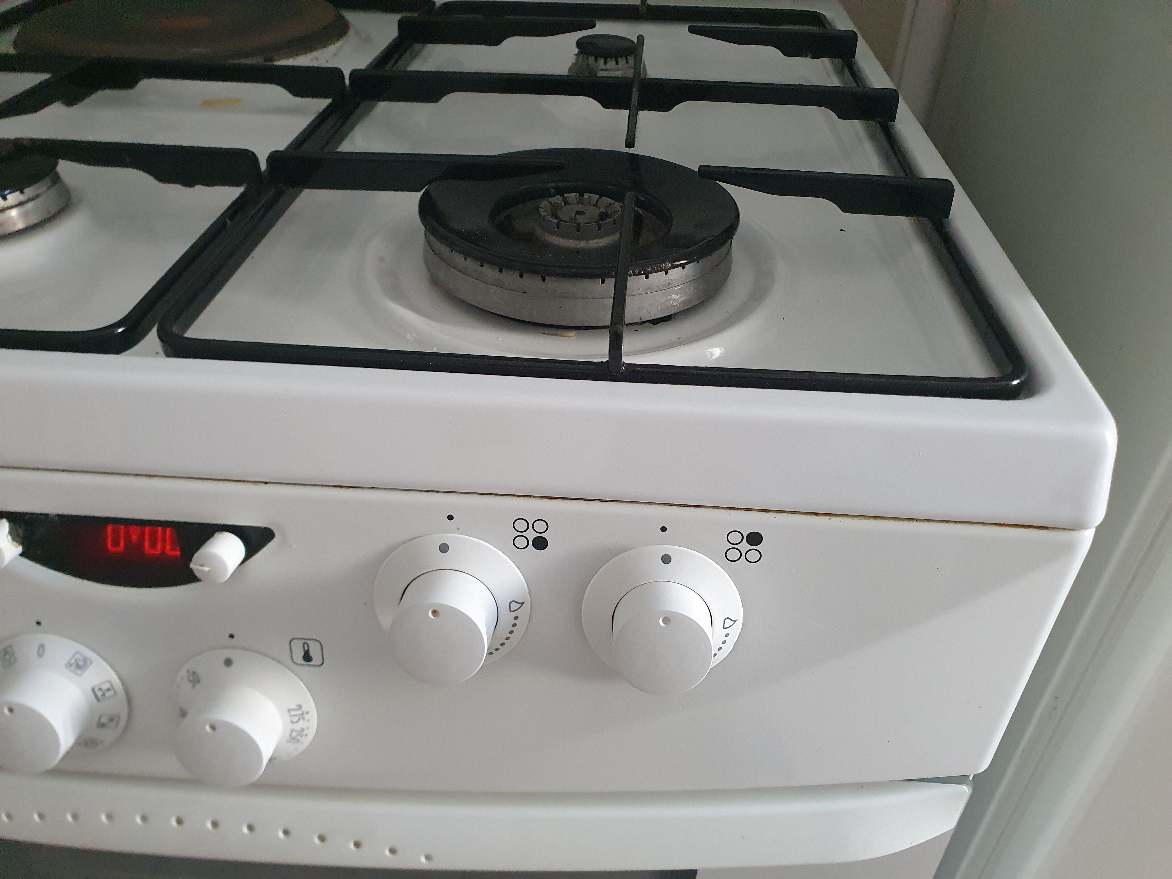

Колеги малко тъп въпрос но...донесоха ми една употребявана печка с газови котлони, но не мога да разбера как функционират бутоните за газта. Като ги натискам навътре газта изтича, но не мога да ги застопоря да са постоянно натиснати и като ги пусна...спира притока на газ. Моля за помощ, печката е Gorenie.

Модел ?

Натискаш и въртиш.

Общия принцип, когато се запалват котлоните на газ е да се завърти на степен и се държи за известно време(15-20 секунди) бутона натиснат на съответния котлон. След това го пускаш и котлона си работи, докато не го угасиш.

Точно така след като го запалиш задържаш натиснато още известно време . Личен съвет е да спираш газта ответника на бутилката и да не разчиташ на крановете на печката. Страна газта от вентила на бутилката няма опасност да изтича от маркуч, връзки, горелки и т.н.

Завърташ крана, палиш си клечка кибрит ако няма вградена запалка, натискаш навътре и палиш газта. Държиш около 10- 12 сек. и пускаш, Ако ти е изправна термозащитата, печката остава да гори, ако не - угасва (опитай да държиш по -дълго втория път). Най- силното е на 90 градуса, най- слабото - на дясно до край. Гаси се докрай наляво.
Защитата е една " клечка " опряна отстрани до горелката - трябва да се загрее за да задържи клапана отворен.Предотвратява изтичне на газ, когато няма пламък. Ел запалката се познава по едно характерно цъкане докато натискаш крана навътре. Ако печката е много стара - няма.

Всичко е точно както пишете, като задържа по-дълго време не гасне....Сега хвърлям пържолите в тигана. Наздраве и Благодаря !
