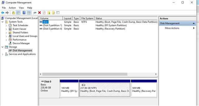

Виж в administrative tools >computer management > storage >disk management
Вероятно е с някакъв шантав формат - може да е от някой НАС-сървър, NVR или кой знае откъде... Вероятно е с друг формат, който уиндоУс не може да прочете. Форматирай го през това,дето съм ти показал и ще се появи като нов партишън.
