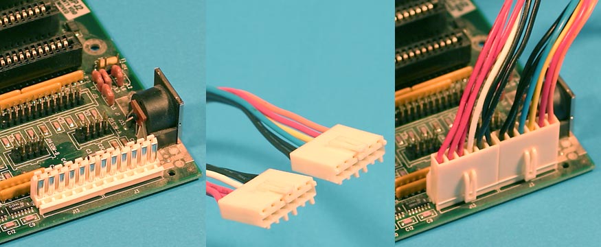

Колеги имам едно старо захранване за компютър което не е като сегашните. При него изходящия кабел e различен. Давам снимка за по-нагледно. Как мога да го пробвам дали работи ? При сегашните знам за пробата с зелена+черна жица но при това старото зелена жица липсва. Благодаря предварително :beer

http://www.playtool.com/pages/psuconnec ... html#oldpc
Тук са разкодирани. Дано ти помогне.

Те старите захранвания нямаха "софтуерен" старт , т.е. включването на компютъра ставаше чрез щепсела :D , с прекъсвач .
