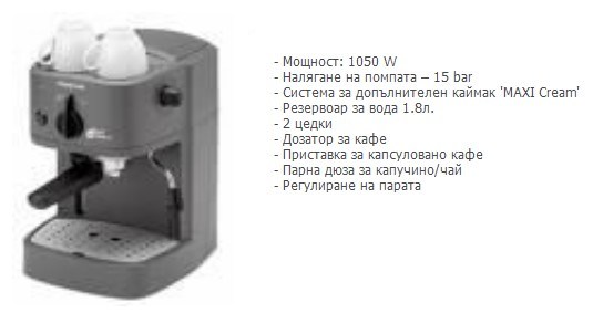

Живеем в Калояново. Водата идва от река Стряма и е по-мека от Пловдивската. Това е кафемашината. Дестилираната вода не ми е проблем. Но искам да я почистя добре предварително, до момента караме на чешмяна вода. Това е машината

Мъжа ми е ползвал този препарат за професионални машини ... Calcinet или Puly Cleaner Baby
Има различни видове-пасти, прахчета и течни (по-скъпи)
http://www.pulymilk.com/pulycaffgallery.html
Най-добре е да се разглоби машината и да се накиснат частите в горещ разтвор от препарата. Или да се разтвори с не много гореща вода и да се пусне през кафемашината. Преди година този препарат е струвал към 10-15 лв кутията.
Има го в магазините за кафемашини ( професионални ) и резервни части за тях.
Задължително след препарата добро измиване с чиста вода.
Водата при теб не е много твърда, но си има нужда от профилактика... и си зависи дали се ползва много кафемашината
Оцетът не е силна киселина и не може да изчисти както трябва.
