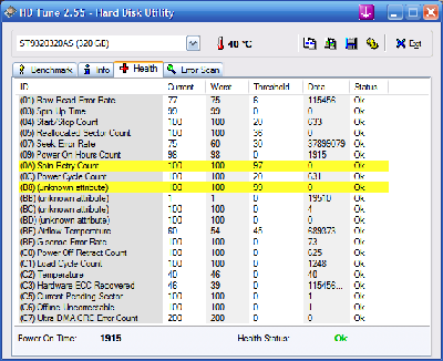

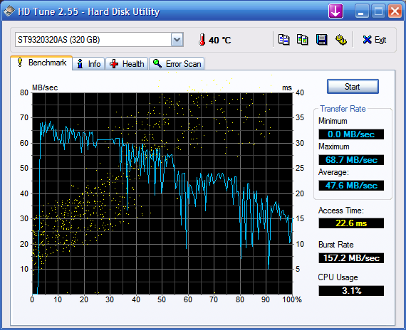

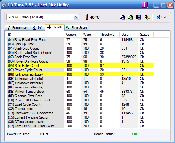

ами пуснах я
нищо не намери, скан, бенчмарк, статус всичко е наред...само темп на харда е 40 градуса не знам дали не е много
