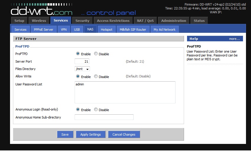

Днес върнах оригиналния фърмуер и в него е много по-лесно закачането на външни у-ва. Сложих пак DDWRT -то, но пак нестава. През оригиналния фърмуер млезах по самба с \\192.168.1.1 ама тук нищо нестава. Ето и скриин от NAS таб -а.

Според мен би трябвало с FTP клиент да го браузваш, а не като виндофски шер. Там имаш настройка за порт 21, а това е дефолтния порт за FTP протокола...
Пробвай с Filezilla или FireFTP на мозилата.

Мдаа, с FTP го достъпвам, но само в локалната мрежа.

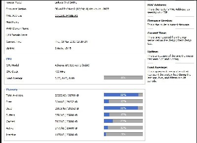

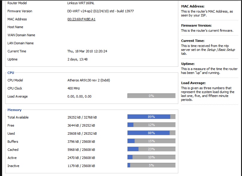

Търсих на сайта на DDWRT повече инфо, но не са ми ясни доста неща. Линукс командите не ги разбирам много а и не са подредени нещата хронологично. Ето скриин с какво разполага рутера.

Доколкото разбирам от сайта на ddwrt твоя рутер има достатъчно рам и флаш и за мега ядрото. А тук описано стъпка по стъпка как се подкарва самбата. Колкото за линукските команди ще трябва да ги понаучиш, или да намериш някой който може да се оправи. Иначе рутера ти перфектен ако се съди по това което виждам на скийншота, и на сайта на ddwrt. Има бърз процесор, и много рам и флаш. Ти сам ли го флашна с ddwrt-то?

При мен работи чудно рутера. Каквото е закачено на USB-то се "вижда" отвън. Сега се отваря като FTP с браузера. Трябва да знаеш точно външния IP адрес.
Във services/nas - най-доло срещу Anonymous Home Sub-directory пишеш /mnt .
Проблема беше във настройките на firewall-a. Оправи се със следния ред :
iptables -I INPUT 13 -p tcp -m multiport --dports 20,21 -j ACCEPT.
Въвежда се в полето Administration/commands на рутера.

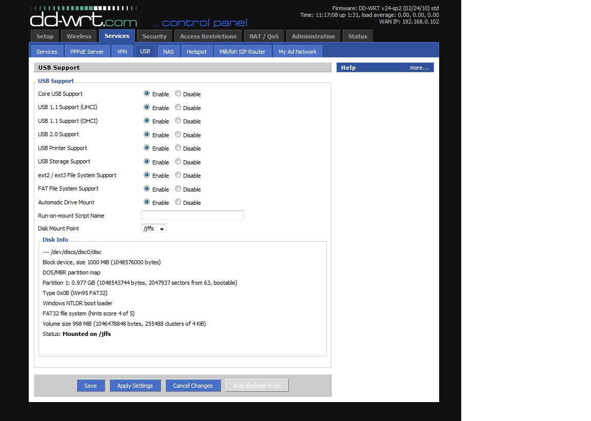

USB устойството под какъв формат е форматирано?

На първия ти скрийншот пише че USB-то е във FAT32 формат. Но може и в ext2/ext3 или JFFS. А пробва ли с мега ядрото и самба? Там на линка който съм ти дал, всичко ти е описано стъпка по стъпка. Ако си добре с руския ще пробвам да го потърся на руский, или някакъв друг език удобен за теб. На български естествено няма преведени туториали...
