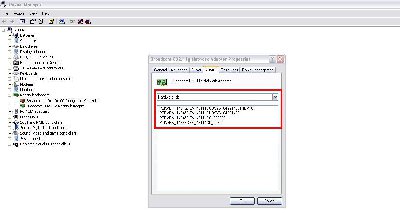

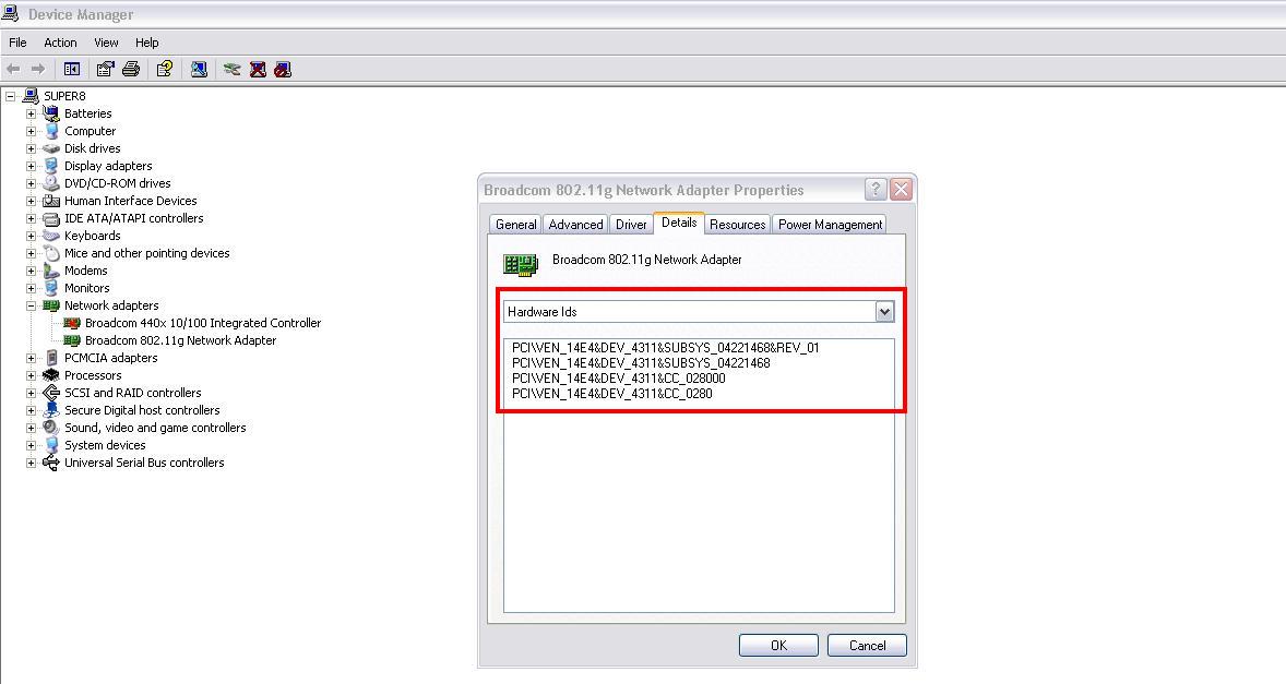

Драйвери има, все пак използват едни и същи компоненти лаптопчетата. Само, че трябва малко повече информация да дадеш за конфигурацията. Отиваш в Device Manager-> цъкаш Properties на даденото устройство -> даваш на Details -> от падащото меню избираш Hardware IDs и дай информацията за устройствата тук и ще ти помогна с драйверите.
Ето виж снимката да е по ясно:

avanto написа:Драйвери има, все пак използват едни и същи компоненти лаптопчетата. Само, че трябва малко повече информация да дадеш за конфигурацията. Отиваш в Device Manager-> цъкаш Properties на даденото устройство -> даваш на Details -> от падащото меню избираш Hardware IDs и дай информацията за устройствата тук и ще ти помогна с драйверите.
и това ще дам но по късно за сега ati mobiliti radeon 4330hd,dell broadcom bcm4322ag driver
