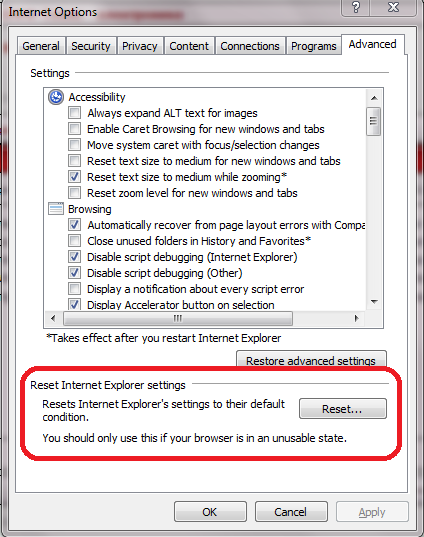

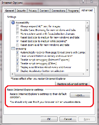

Кой е Windows-a колега?Защо не опиташ това? Като преди това си експортнеш фаворитите към файл за да не ги кълвеш наново.
