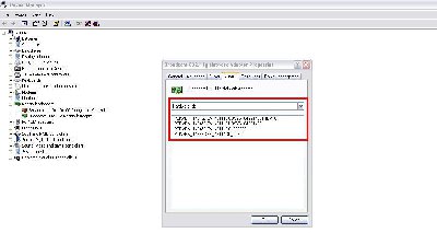

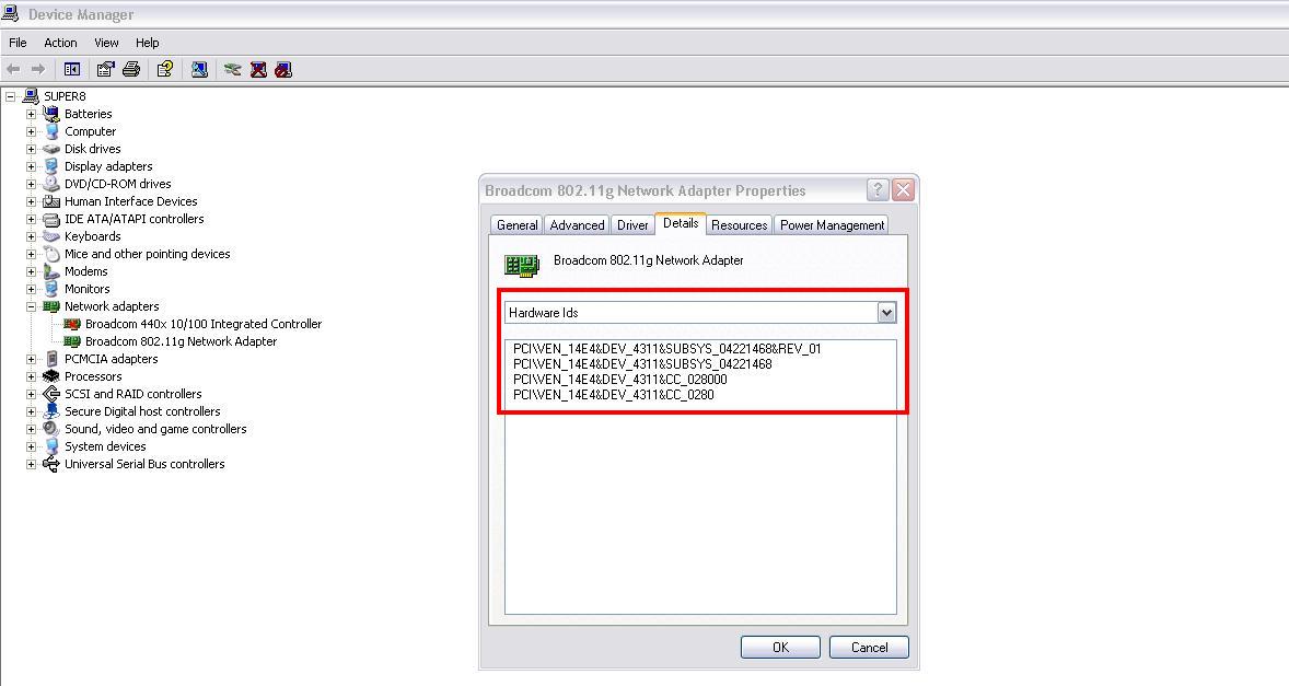

avanto
Мнения: 232
Регистриран на: Пон 07 яну 2008 22:55
Местоположение: Добрич
Re: Проблем след преинсталация на уин XP
Мнениеот avanto » Вто 06 апр 2010 20:49
Може би не са точните драйвери ?
Виж на снимката както съм оградил с червеното и направи същото, само че за липсващите устройства и качи един screenshot да видим какви са точно Hardware ID-тата.

avanto
Мнения: 232
Мнениеот avanto » Вто 06 апр 2010 22:18
