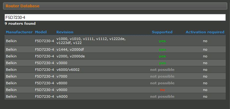

group®
Темерут
Мнения: 10109
Автомобил: Passat B8 Alltrack
Двигател: DFCA
Re: Проблем с безжичен рутер Белкин - забива
Мнениеот group® » Съб 03 апр 2010 14:29
amigoto777 - с два лаптопа съм и го прави и на двата.
Васе как да проверя/сложа този домат фърмуер?
едит: сега съм в Стара Загора и се вързах към някакъв нет на комшии, без парола, няма никакви грижи. Отваря ми темата по-горе и всичко е ОК.
В ши***ия рутер и проблема.
Май ще купувам друг.
Кажете какъв? :?:

L&R
Мнения: 9371
Автомобил: CCC
Мнениеот L&R » Съб 03 апр 2010 14:36
group®
Темерут
Мнения: 10109
Двигател: DFCA
Мнениеот group® » Съб 03 апр 2010 14:46
Моя май е с 2MB и няма да стане? :roll:
KingoftheROAD
Мнения: 2486
Двигател: ACU
Местоположение: Калояново
Мнениеот KingoftheROAD » Съб 03 апр 2010 17:10
Ако решиш да купуваш нов рутер - огледай се за Linksys WRT54GL. Става с ddwrt-то със стандартното ядро. Иначе на 2 МВ флаш можеш да качиш само микроядрото. За Томато не мога да кажа нищо конкретно, но доколкото знам при тях минимумът е 4 МВ флаш...
С Белкин нямам опит, и не мога да кажа защо забива. Вероятно се отварят много връзки и то не може да смогне да ги обработва всичките...
