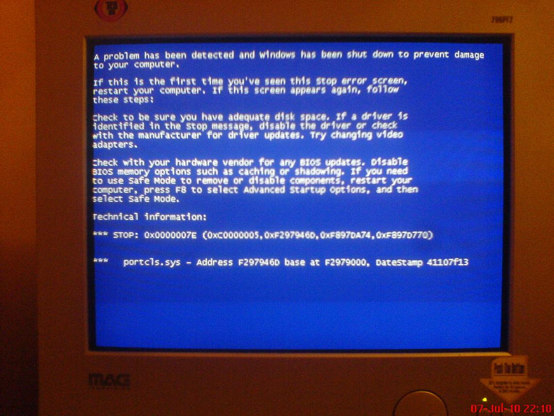

Преинсталирахме един компютър и след това идват проблемите.Аудио дравейверите(на Реалтек) не се качват,компютъра се изключва и излиза ето това всеки път.Като влезна в БИОС-а аудито е дадено на AUTO и пак не иска да подкара драйверите.Явно проблема е някъде в БИОС-а,но не го реших.

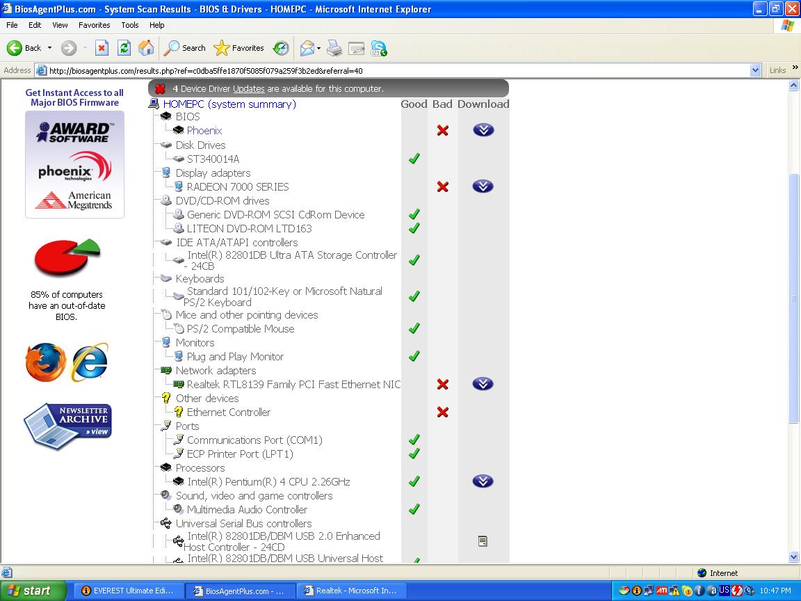

Според програмата Еверест БИОС-а е със стара версия,той е phoenix 4.06 rew 1.04.1386
Проблема е ,че немога да намеря нова версия,през тази програма е платено и ето какво излиза
Отделно драйверите на видео картата уж са качени,а тук излиза,че все едно ги няма.

Бъркаш нещо това http://www.ibt.ca/v2/items/ibl39/index.html мисля че е мрежова карта,не звукова.Защо правиш скан на хардуера прeз такива лайняни сайтове,това не е необходимо-те четат ревизия на биоса и казват че е скапан само защото е стар.В сайта на производителя на дъното версиите на BIOS са без пари и се свалят само от там.Като не го подкараш с вградена мрежарка,външни има за 10лв с драйвери.Напиши модела на дъното и видеокартата.

синият ти екран е заради грешен драйвер. може да се наложи пак преинсталация, ако не успеете да влезете под Safe Mode (F8)

не ти трябва флаш на биос-а.. и недей ползва тъпи програми за намиране на драйвери. тия програми единственото което правят е да те зарибяват за пари. не намират нищичко.

На БИОС-а му няма нищо, някой драйвер ти прави проблем. Не казваш какъв е Уиндоуса и защо се е наложило да презареждаш.

До колкото изчетох и коментирахме проблема е в неправилен или неточен драйвер на аудио-то.
И синия екран излиза заради факта,че бъркам мрежовата карта с аудиото и жъна на съвсем друга нива. :banghead: ,а проблема си е в аудио-о ,ама кой да види...

и аз го имам проблема ... оправих го много лесно... влез през сейв моде или там как беше иди в папка system32 после drivers намери фаила portcls.sys и го изтрий после рестартирай и проблема изчезва... другия вариант е да минея на windows 7 там няма никакви проблеми

Пробвай да влезеш в Save Mode, изтрий аудио драйвера или му дай Disable, стартирай компа и ако стартира нормално му дай да търси аудио драйвер по интернет.
