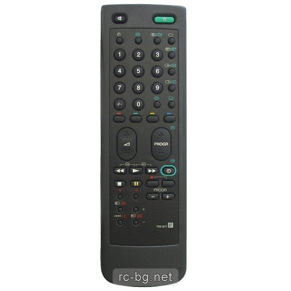

забравих как се настройва сони тв,с това дистанционно
Мнениеот mirkata 4020 » Вто 07 сеп 2010 12:25
макар,че съм отдавна в тази област се оказа,че незнам комбинацията от бутони на това дистанционно за да започне автоматичното търсене.
Телевизора е сони KV-X2931D
дистанционното е модел RM-841
натискаха се и се задържаха някои бутони но.. :banghead:
radi_nrj
Мнения: 9331
Двигател: AEL ALH
Re: забравих как се настройва сони тв,с това дистанционно
Мнениеот radi_nrj » Вто 07 сеп 2010 13:22
най-долу в ляво има 6 малки бутончета. От тях натискаш най-горните 2 едновременно за да влезеш в настройка на каналите. След това като държиш най-горе в ляво бутона натискаш + или - за да настройваш. Като натиснеш пак най-горните 2 бутона едновременно излизаш от менюто ;) .
Пък докато си в менюто като задържиш най горе в ляво бутона и натснеш този под него се сменят BG и DK системите.

:bowdown нямам думи,хиляди благодарности колега :beer

Изпревари ме колегата, у Видин имаме телевизор със същото дистанционно...
Другото, което се водеше финна настройка мисля, беше с най-горното ляво заедно с + или -, без преди това да си натиснал двете горни заедно...
Верно железен телевизор, ама дистанционното не лови грам... Не е от батериите, кво ли не пробвахме... Някой има ли няква идея от какво е?

ISRalien написа:... дистанционното не лови грам... Не е от батериите, кво ли не пробвахме... Някой има ли няква идея от какво е?
Оправя се само с ново. Бутоните представляват един гумен лист който точно около самите копчета е много тънък и се къса. От там влиза мърсотия между бутоните и платката и вече почват да не правят контакт.
Оправя се с отваряне и почистване, но върши работа 1-2 пъти.

Също е добре да се почиства и откъм телевизора приемника, защото и там се събира много прах.
