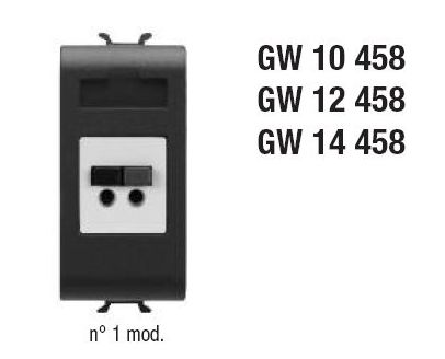

Май намерих каквото ми трябва - от същата серия на Gewiss, каквато са и чинчовете по-горе. Големината на розетките също е еднаква.
Не виждам щипки, но предполагам, че се натиска с малка отверка или подобно. Ще ги питам в магазина.

М не,това е розетка за мноооого старият стандарт на жаковете за тонколони (чертичка и точка)не се натиска.Просто жакчето е със същият профил.Много е стар този стандарт.

Мнениеот Mihailov78 » Сря 29 сеп 2010 10:09
mirkata 4020 написа:М не,това е розетка за мноооого старият стандарт на жаковете за тонколони (чертичка и точка)не се натиска.Просто жакчето е със същият профил.Много е стар този стандарт.
Не е стар, това е европейският DIN. Щипките и чинчовете са американският. Но той май е по-удобен.
:arrow: http://www.gewiss.com/irj/portal/?Navig ... Only=false
или това:
Да, това е твоя продукт :да: То си пише:
Код: Избери всички
Description      For loudspeaker
Не е с щипки, а е с DIN двойка. Европейския стандарт. Включва се към такава букса:
За другия вариант с щипките, ето това е продукта:
:arrow: http://www.gewiss.com/irj/go/km/docs/FI ... 136833.pdf
Мисля, че последния е най-удачен :да:
сложи поне 8 такива модула за да имаш максимума на домашните кина: 7+1

Да, последното е точно това, което ми трябва!
