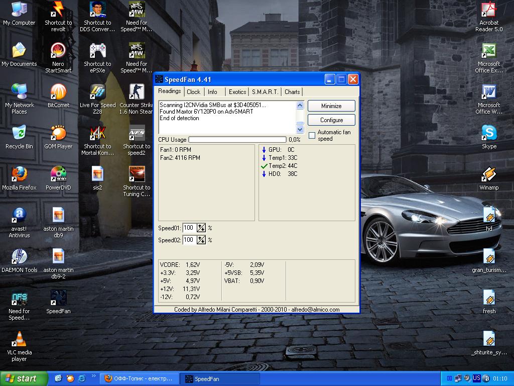

Колеги, нормални ли са според вас тези показания? Питам най-вече, защото ми се струва, че част от напреженията не са в норма.

Това нещо никога не показва вярно

Пробвай с Everest. Почти всичко е нормално, само тези обороти на Fan2 от порядъка на 4000 оборота са странни леко

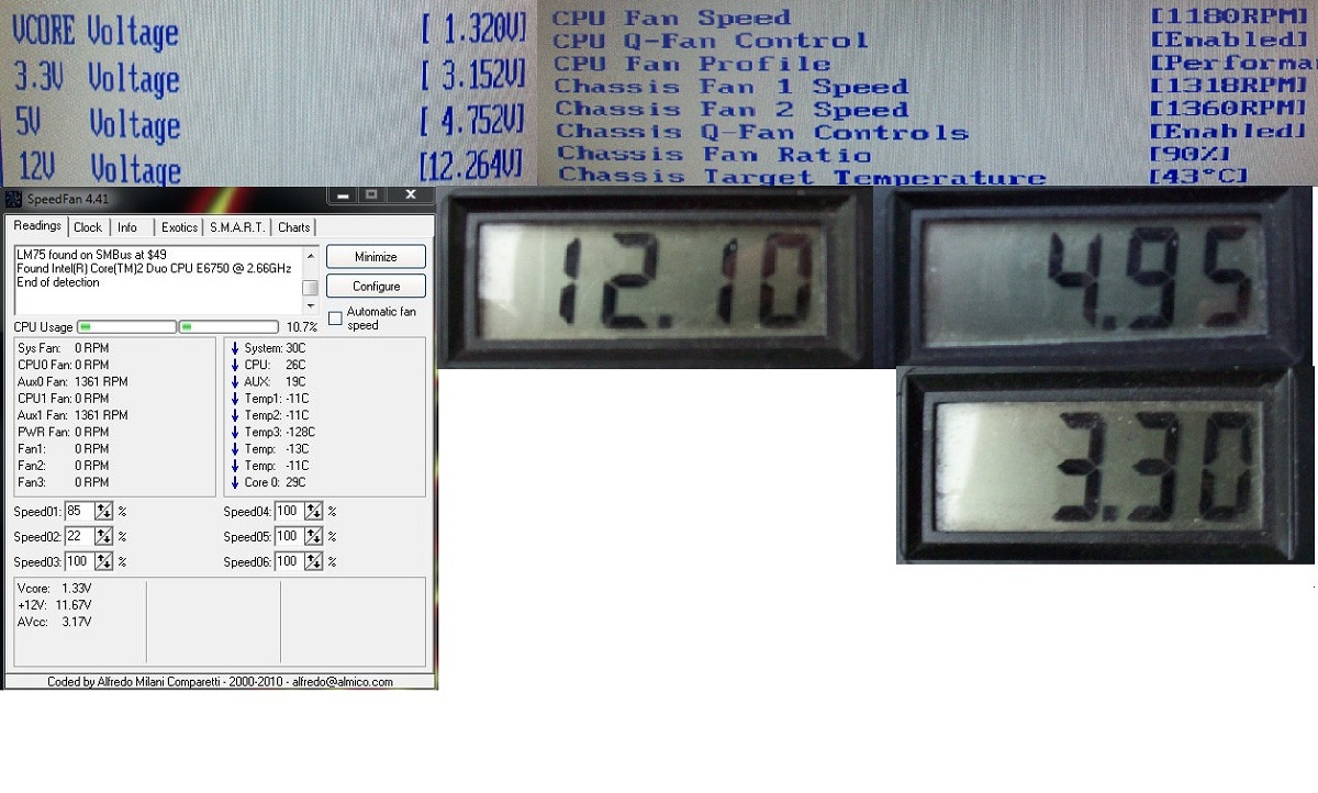

Колега, изтрий я.Както и сека друга сходна боза.При мен дори не "чува" обороти на CPU fan,но пък вижда един fan от 4 инсталирани към дъното.
Ето ти разликите в показанията мерени по три начина,едно с едно не си съвпадат.Core Voltage не мога физически да измеря,дроселите са капсуловани

Изтеглих си и Еверест. Наистина е страхотна програмката. Но и тя ми дава същите данни за скорост и температури като SpeedFan-а.

Влез в биоса на дъното,там има хардуерен монитор на ниско ниво.Там е важно какво пише,a и дотук не е ясно кой именно е вентилатора с високата скорост.

Вземи един мултицет и измери напреженията на куплунга на импулсното при товар ("пуснато" PC) , че има някои напрежения дето са направо фрапиращи по тая картинка . При такива разлики ( -12 да е само 0.7V и то положително , а батерията да е 0.9V ) и PC да си работи на 6
, не ми се вярва , програмата се бъзика с търпението ти

Това което се вижда е че 12В са доста ниски, направо са си но долната теоретично допустима граница.
Или захранването ти се мъчи с товара или е китайско за 20лв или и двете.
Програмата чете данните от сензорите, както и биоса, разликите ще са защото за си в биос не е като да си в работеща ОС, която постоянно нещо прави и съответно товари повече.
Ако имаш възможност закачи друго (читаво) захранване и съм сигурен че напраженията ще са по-добри.
