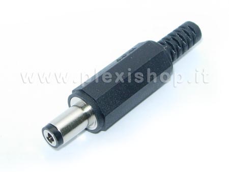

Може ли я снимаш фронтално тая букса? Ако е стандартна двуполюсна подобна на снимката отиваш в магазина на Конрад на 5-те кьошета или в някой друг подобен и срещу стотинки си купуваш нова. Ще ти я сменя безплатно, за такова нещо по-добре не си носи лаптопа на сервиз.

Miki написа:Може ли я снимаш фронтално тая букса? Ако е стандартна двуполюсна подобна на снимката отиваш в магазина на Конрад на 5-те кьошета или в някой друг подобен и срещу стотинки си купуваш нова. Ще ти я сменя безплатно, за такова нещо по-добре не си носи лаптопа на сервиз.
Благодаря. Наистина е същата, но ще предпочета да отида до сервиза, защото все пак е в гаранция още една година, а нали знаеш, че се заяждат и за най-малкото нещо и гледат само как да отпадне гаранцията. Но много съм благодарна за предложението, оценявам го!

Тогава си занеси само зарядното, мой съвет :wink:
