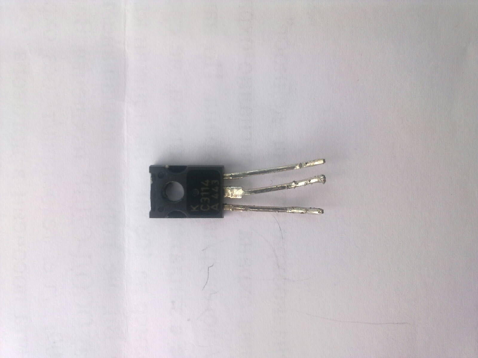

това ми е новият проблем
дори не знам как точно да го търся...

За C3114 нищо не излиза. трябва да е нещо от тея като по описанието можеш да се насочиш:
http://www.alldatasheet.com/view.jsp?Searchword=C3114

radi_nrj написа:За C3114 нищо не излиза. трябва да е нещо от тея като по описанието можеш да се насочиш:
Колегата правилно се е насочил.Номера на транзистора е 2SC3114.
Ето и линка:
http://www.alldatasheet.com/datasheet-pdf/pdf/118153/ETC1/2SC3114R.html

Нещо по корпус хич не пасва , но няма какво друго да е освен 2SC3114 ?

Мнениеот DragoGT » Чет 18 ное 2010 19:24
с тия чудеса се видях в приказка
но за това последното ми казаха че имало различни видове и трябвало да изглежда точно по този начин
засега намерих в англия
да видиме дали ще ми пратят снимка

Аз мисля за себе си , че имам опит с електрониката , сигурно има и други опитни колеги . Ако кажеш за какво ги ползваш , може да ти дадем идея дали е възможно и с какви да ги замениш .

Мнениеот DragoGT » Пет 19 ное 2010 9:37
harman/kardon
усилвател
не толкова стар...
думнаха на една забава (понеже някой умник беше сложил върху усилвателя нещо
и беше прегрял
как да е
за първите два елемента (единия от които разбира се беше грешен...)
ми искаха тук по 70-80лв и 2-3 седмици доставка
аз ги намерих за 1 евро и 5$ пак с 2 седмици доставка
но сега излезна този трети елемент
който се оказа че трябвало и точно така да изглежда че имало нискоомови и високоомови или това поне ми предадоха

DragoGT написа:harman/kardon
усилвател
не толкова стар...
Я кажи точния модел на усилвателя, ако се намери схема из нета, 99% този транзистор може да се замени с някой друг от 1 лв. Какво означава точно така трябва да изглежда? Да ти имам майсторите... :horror:
Има високоволтови и нисковолтови транзистори, този нещо номера ме смущава, но почти съм сигурен, че може да се замени с MJE340 или MJE350 които се намират във всеки магазин за електронни компоненти за 0.50 лв.

Зависи на кое място по схемата е , но почти винаги може да се замени с друг . Сега , има диференциални стъпала , драйверни Push-Pull и т.н. , където смените са капризни , обикновено се сменят двата комплементарни с подбрани от друг тип когато се налага . Но в повечето случаи смяната е безпроблемна .
Подразбери обаче , дали тези в сервиза знаят какво правят , защото в един усилвател има бая транзистори . Ако са почнали да сменят от единия край , до дето стигнат до другия .... mhihi . Аз когато се съмнявам в елемент го сменям за проба с някакъв , макар и не толкова добър аналог за проба и после чакам поръчката , като съм се подсигурил , че няма друго изгоряло .

Грешите ;)
Транзистора е KTC 3114 - с голямо h21 (усилване по ток)
http://www.datasheetdir.com/KTC3114+download
Това чудо ще да е някакъв драйвер преди изходните мощни транзисори...

radotom написа:Грешите ;)
Транзистора е KTC 3114 - с голямо h21 (усилване по ток)...
Уха :shock , прав си .
Ами аз лично не съм виждал такова чудо h21= (600 - 3600) :shock , обърнете внимание , че не е Дарлингтон . Ако това чудо е в крайното стъпало (драйвер) , трудно ще се замени с друг транзистор . С Дарлингтон ще се промени режима на крайното стъпало .

да разбирам че този не става?
п.п. в БГ може ли да се намери някъде??
