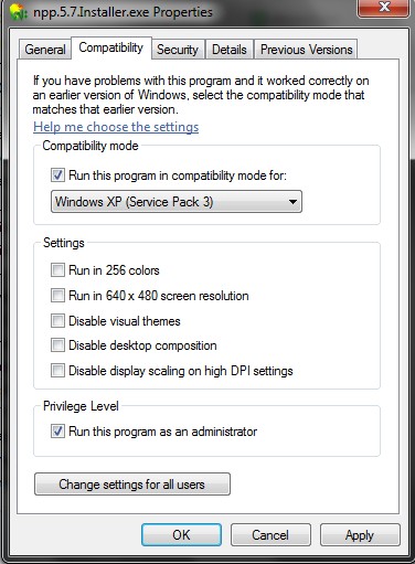

Радо, тая папка уиндоус.олд освен да я изтриеш за нищо не става. Мене ако питаш пускаш диска с уиндоуса и правиш инсталация на чисто с форматиране на дяла, после ако картата е древна, надявам се поне за ХР да има драйвер, ако има пробвай да го инсталираш в режим на съвместимост, десен бутон и пропъртис върху файла. Това можеш да го направиш и без да преинсталираш, но папката с файловете на стария уиндоус е напълно непотребна!
