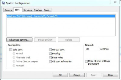

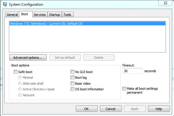

Е, колеги нападна ме страшен вирус...
Няма чистене и трябва да пусна malwarebytes-a под safe mode на XP-то.
Ок, обаче съм с два win-а (XP и 7). Гадината е в XP-то.
Дава ми да пусна само 7-цата под Safe Mode (с F8). XP се пуска само и единствено в Normal Mode. Не мога, и не мога, и не мога да я изчистя гадината нито с malwarebytes-a, нито с S&D, само ще трябва да пусна scan под safe mode на XP-то. Трих я и от Temp и от regedit-а - неще, деба :banghead:
В msconfig-а на XP-to нямам Boot.ini tab :shock
В регистрите нямам boot.ini ключ :shock
Дайте акъл как да пусна XP-то под Safe mode? :beer
Адския вирус е това "My Disk"... :banghead: :banghead: :banghead: :evil: :evil: :evil:

Първо тръгва седмицата, така ли е? Run-msconfig да стигнеш до тука
Трябва да виждаш двете OS една под друга, задай дефолтна да бъде XP. Така трябва да тръгне първа тя, и да я намамиш под сафе моде.
Преди да почнеш виж къде е тази опция в ХР, за да върнеш после седмицата :|
Извинявам се, ти си отговорил на глупостите ми.
Цитат:Use this method ONLY if you have multiple operating systems installed on your computer.
If the computer is running, shut down Windows, and then turn off the power
Wait 30 seconds, and then turn the computer on.
When the Boot loader menu (list of the available operating systems) appears, use the arrow keys on the keyboard to select the version Windows what you want
Press Enter, and then immediately begin tapping the F8 key. The Windows Advanced Options menu appears.
Scroll to and select the Safe mode menu item, and then press Enter.
