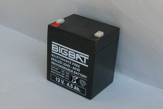

Как се зарежда батерия "Bigbat" ?
Мнениеот FivePointeO » Нед 23 яну 2011 13:14
С какво се зарежда въпросната батерия?
Зарядно или...?

Самият уред на който ще я слагаш няма ли си зарядно.

Със зарядно за кола, на 400 - 450 милиампера ток.
Това е най - обикновен оловен акумулатор.

То друг начин няма, колега. Въпроса е зарядното което ще ползваш какъв ток ще и нададе?
Така че вземи един уред, навържи си кабелите и грубо замери какъв ток тече, за да си сметнеш часовете за заряд.
Откъде го смъкна това? Там където си стои кой го зарежда? :beer

Батерия от UPS...най-вероятно.UPS а си го зарежда сам принципно :) По спомени обаче заряда беше 400-450 както спомена muns61

mupk0 написа:Батерия от UPS...най-вероятно.UPS а си го зарежда сам принципно :) По спомени обаче заряда беше 400-450 както спомена muns61
Има ги и при офис и домашните аларми.

Най лесно (и нискобюджетно) може да се зарежда със зарядно за автомобилен акумулатор. В повечето случаи тока ще дойде голям, може да се върже една крушка 5W12V и тока ще се ограничи около и под 0.5А.
Edit : забравих да допълня че крушката се връзва последователно на зарядното (м/у зарядното и акумулаторчето)
М/у другото на акумулаторчето (ако е същото на снимката) пише мисля че заряден ток може да е до 1,5А.

Mapoka написа:Най лесно (и нискобюджетно) може да се зарежда със зарядно за автомобилен акумулатор. В повечето случаи тока ще дойде голям, може да се върже една крушка 5W12V и тока ще се ограничи около и под 0.5А.
Да батерията е същата като на снимката. Искам да захранва крушка или 2.

Най-простият начин е да се вземе захранване за switch/интернет/, по възможност 12V/1А. Дори да се забрави и 2 дни включено - няма проблем за акумулатора. Ако акум. е "паднал" под 10V, желателно е последователно да се върже резистор, примерно 5ома/5-10W/ за ограничаване на първоначалния голям заряден ток. Иначе рискуваш да ти изгори захранването и донякъде скъсяваш живота на акумулатора.
