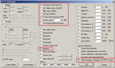

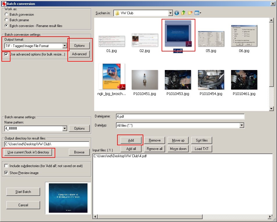

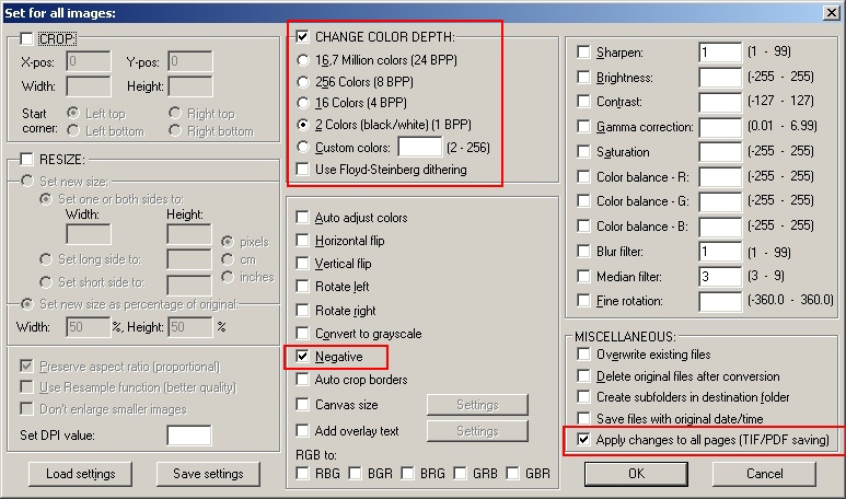

След като качеството те устройва, ето ти и "ключа от бараката"
1. Отваряш пдф файла в Irfan View (файла е добре да е с име на латиница, при мен кирилицата прави проблеми в ИрфанВю)
2. Натискаш "B" (английското Б)
3. Маркираш файла в следващия прозорец и натискаш Add
4. След това правиш това:
5. После натискаш start batch в първия прозорец (долу вляво) и си готов

За обръщането на няколко пдф-а едновременно просто ги прибавяш ("Add") в прозореца, които си извикал с "B", и избираш горе вляво "Batch conversion - rename..."

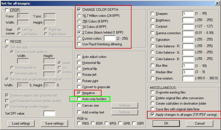

Още нещо видях - в прозореца за Batch settings трябва да кликнеш също и на Auto crop borders
