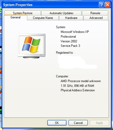

Колеги и аз да попитам, за да не пускам друга тема, ако не възразявате де...Та взех една камера Logitech Webcam C120,
та от оригиналния диск инсталирах софт-а, ъпдейтна се после и пак не ще, опитвам се да я подкарам на XP, с версия на скайп 5 (последнта). Проблема е, че снима и работи, но в скайп не ще...После минах на версия на скайп 3,8 и се позакрепи, показва видео, но мръднеш ли малко повече или по-рязко...забива :banghead: ! Някой? Помощ?

Мнениеот stefan4o » Чет 03 фев 2011 12:36
Дай повече подробности, с каква ОС си, колко ти е скоростта на ъплоуд и т.н. Виж какво пишат в Лоджитек:
For the best video calling experience, we suggest:
* Dual-core CPU with 1 GB RAM
* Broadband Internet with 256 kbps upload or higher
nokiangage
Мнения: 3374
Автомобил: Passat B3 - 35i
Местоположение: Плевен, Варна
Re: Помощ за уебкамера!!!
Мнениеот nokiangage » Чет 03 фев 2011 12:45
Ето я машината:
Кога се объркаха технологиите, че за камера да изискват Dual Core процесор? Предполагам, че ще е от него, защото нета не спира изведнъж и си работи камерата добре, явно като се натовари процесора сдава багажа...
