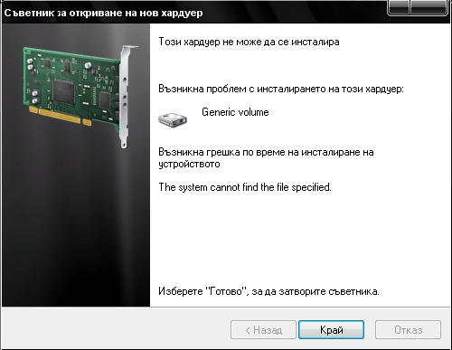

Проблема е следния - когато заредя флашката и я сложа на мястото й се появява това чудо...
Пробвах с различни флашки,но пак нищо не се получава,а данните от флашката ми трябват.

А с каква ОС си?
Като гледам картинката ще да е някаква "подобрена" версия свалена отнякъде
Пробвай http://www.softwarepatch.com/tips/usb2-driver.html
Или
First is to ensure that the HKEY_LOCAL_MACHINE\SYSTEM\CurrentControlSet\Services\USBSTOR start value is 3.
If you are an administrator on the machine, ensure C:\windows\system32\drivers have SYSTEM user access especially USBSTOR.SYS.
If you don't have usbstor.inf in that directory or anywhere in c:\windows, go download from the web.
Go to Device Manager an uninstall the " ? " which was a result of the failed driver installation.
Plug-in the device, then when asked where to search, point to c:\windows\system32\drivers...

Колега,тая програма е пълна шитня...
Сега си инсталирах Driver Genius и updatе-вам драйвърите...
Като разреша проблема - ще пиша...
