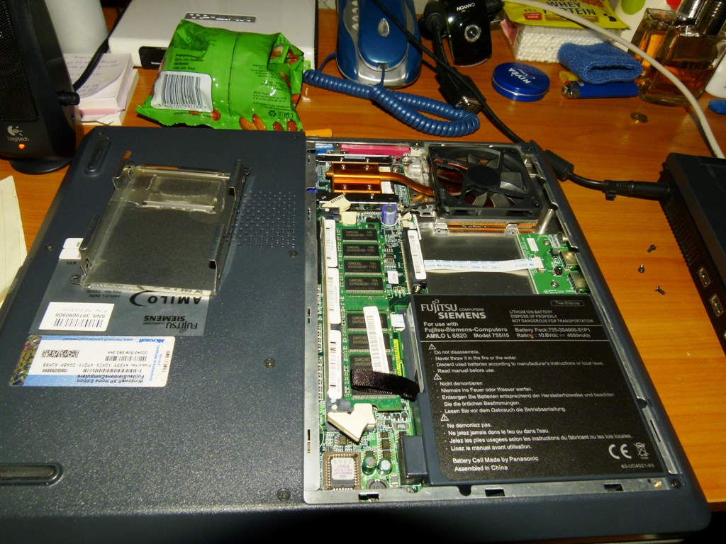

Днес майстора, който ми прави банята донесе един лаптоп, който са му подарили. Пробвах да го запаля и вентилатора тръгна записвачката избръмча, но на екрана нищо, пробвах с външен монитор и пак нищо. Тогава го отворих и видях, че липсва харда. Та идеята ми е като не е монтиран хард не трябва ли да се покажа поне системния екран с биос и т.н. или е нормално да не "светва". Машинката е Фуджитсу Сименс Амило L6820 и се чудя дали да търся 2,5' PATA диск или щом не тръгва дисплея да не се занимавам.
Машинката е дърта, но изглежда като нова :shock и за това ми се иска да я подкарам.

Трябва да излезе стартовия екран и опит за бутване, но виж дали и паметта не е извадена. Вероятно е заминал, затова са му прибрали работещия диск и са го подарили на майстора да се радва. mhihi

Паметта си е на мястото :roll: .

Една платка с РАМ ли е? Ако са две сложи ги една по една. Може да е подсветката на дисплея.. :( ..външния монитор мисля тръгва чак когато през виндовс му кажеш.. :roll:

Дъното е 2 слота пълноразмерен DIMM DDR 1 като има само едиа платка Samsung 512MB 333MHz. Ще го разхвърлям и ще видя кабела за дисплея как е.
Току що забелязах, че липсва батерията на биоса :063:

radi_nrj написа:Току що забелязах, че липсва батерията на биоса :063:
Би трябвало и така да запали, просто после забравя всичко.
Гледам, че биоса му е в чип на цокъл, може да се префлашне външно дори в нов чип. Още един шанс да тръгне евтино и лесно :beer

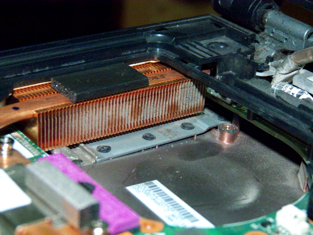

Антените са тънки коаксилани кабелчета. Всъщност не съм отварял още лаптоп, на който видео сигнала и захранването на дисплея да вървят по лентов кабел. Това на снимката е Compaq 6510b и в дясно до пантата се вижда снопа увит в сив плат през, който минава видео, захранване за дисплея. При Амилото е по същия начин само, че са 2 снопа.
