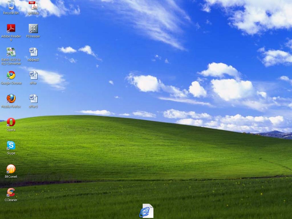

Изчезна лентата със старт менюто и всички препратки към аудио, антивирусни ,скайп и т.н.
прочетох тази тема viewtopic.php?f=61&t=18280&hilit=%D0%B8%D0%B7%D1%87%D0%B5%D0%B7%D0%BD%D0%B0+%D0%BC%D0%B8+%D1%81%D1%82%D0%B0%D1%80%D1%82+%D0%BC%D0%B5%D0%BD%D1%8E%D1%82%D0%BE
рън-нах в сейф мод и стана
ама като го рестартнах после и пак старата песен
кво да правя
случи се след спиране на тока
ей го на

Пробвай нещо: Windows бутон (ако нямаш такъв Ctrl + Esc) > settings > control panel > Taskbar and start menu
Там отбелязваш Lock the taskbar, цъкни Apply (ако е локнат вече unlock > APPLY > lock > APPLY). Пиши за резултата.

Имаше някъде чавчица за автоскриване на тая лента. Нямам ХР наблизо и не мога да се сетя точно къде беше в момента.

Ако е направена да се скрива автоматично, ще си проличи като колегата смъкне курсора на мишката максимално долу на екрана, тогава излиза лентата. Ама сигурно не е това...

Да не е останала скрита на друго място по екрана , търси вдясно , вляво , горе , по ъглите :D , все някъде трябва да е . С ctrl+esc както каза колегата какво се появява , излиза ли менюто на "START" ?

Някой път може сам да си я скриеш, така че отиди с мишката накрая на екрана и виж, дали ще ти излезе тая
иконка на курсора и после издърпай леко нагоре
Другият вариант е, ако не се е заредил процеса explorer. Тогава си го пусни сам от Ctrl-Alt-Del -> File -> New Task -> explorer

натисни F11

Пробва ли да го издърпаш?

Пробвай win бутона + r
после напиши explorer и ОК
Кажи дали се е показало после

Ако е това, което са изписали Microsoft (горе ти го посочих, не знам дали си го прочел/разбрал), вероятно заради токовия удар ти се е прецакало личното registry. Т.е. ако имаш програма за Back-Up на Registry, има вероятност да си го възстановиш. Както и колегата е казал може да пробваш с F8 > Last Known Good Configuration преди стартиране (предполагам това е имал предвид под "връщане"), но това понякога може да ти затрие доста неща (настройки, инсталирани програми). По-добре да направиш каквото пишат Microsoft: правиш нов потребител (Control panel > Users...), влизаш в него, виждаш дали там всичко е наред, копираш си каквото ти трябва като настройки/документи и деактивираш/изтриваш стария.
