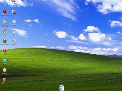

Изчезна лентата със старт менюто и всички препратки към аудио, антивирусни ,скайп и т.н.
прочетох тази тема viewtopic.php?f=61&t=18280&hilit=%D0%B8%D0%B7%D1%87%D0%B5%D0%B7%D0%BD%D0%B0+%D0%BC%D0%B8+%D1%81%D1%82%D0%B0%D1%80%D1%82+%D0%BC%D0%B5%D0%BD%D1%8E%D1%82%D0%BE
рън-нах в сейф мод и стана
ама като го рестартнах после и пак старата песен
кво да правя
случи се след спиране на тока
ей го на
Проблем с компира - изчезна ми Старт лентата

Някой път може сам да си я скриеш, така че отиди с мишката накрая на екрана и виж, дали ще ти излезе тая
иконка на курсора и после издърпай леко нагоре
Другият вариант е, ако не се е заредил процеса explorer. Тогава си го пусни сам от Ctrl-Alt-Del -> File -> New Task -> explorer

нищо от написаното не става

Пробва ли да го издърпаш?
