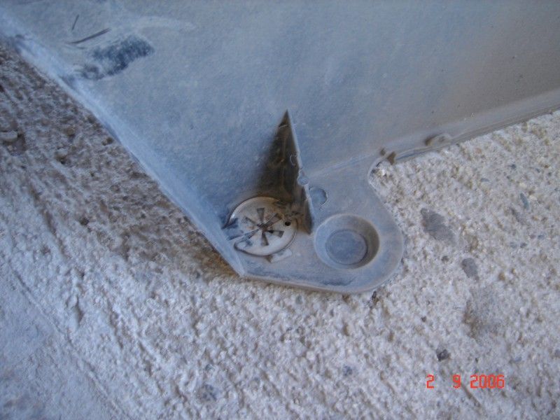

Колеги наложи се да стигна до Вас след като обиколих оторизираните сервизи на Керхер.Става въпрос за една част,която задържа пружината към буталото...нещо като пружинна шайба е.На снимките по-долу ще ви стане ясно.Искат ми около 50 лв за комплекта:бутало + шайба.А на мен ми трябва само шайбата...моля някой ако е разглобявал и има някакви части или знае къде мога да намеря само такава шайба или пък ако се сещате от какво може да се приспособи кажете :beer
Номер 7 е въпросната шайба...

При някой стругар не може ли да се направи въпросната шайба?Има ли разлика спрямо съответните модели?Мисля че ще мога да намеря разглобена пароструйка и ако стои ще ти я подаря!Но пароструйката е голяма,професионална!

Стругар не върши работа,защото тази шайба е стоманизирана и подлежи на огъване,т.е пружинира.Относно различните модели..може би диаметъра на отвора ще се различава,но на повечето модели са едни и същи чарковете вътре :)

Ivelin_Golf написа:Стругар не върши работа,защото тази шайба е стоманизирана и подлежи на огъване,т.е пружинира.Относно различните модели..може би диаметъра на отвора ще се различава,но на повечето модели са едни и същи чарковете вътре :)
Извинявам си , не съм прочел, че става въпрос за детайл 7, а останаг с впечателние, че става въпрос за детайл 3

Диаметъра на буталото е 12мм,а диаметръра на периферията на шайбата е 26.5 мм.
Скицата малко не отговаря на точния модел като гледам,по-достоверна е горната снимка с 3-те бутала.

Абе струва ми се че не знате точно какво представлява въпросната законтряща шайба къв стругар кви 5 лева :screwy .Това се прави на щампа и се закалява термично,като тези шайби са доста разпространени за бързи механизирани сглобки.Почти всички турбини на духалки,пархосмукачки,сешоари и др имат такива с подходящ размер разбира се.Няма начин да не се продават нейде виж търси магазин където продават зегерки и шайби.

Точно за подобен модел шайба става на въпрос само че с една идея по дебела-и на който изработи това на струг му давам квот каже mhihi mhihi

защо не помислиш над варианта цялото бутало заедно със шайбата да бъде изработено от стругар ? т.е да е един елемент цялото това нещо
