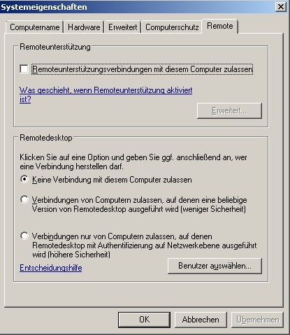

Имаш ПЦ1 и ПЦ2, по средата рутер. Какъв ти е рутера?
1. Пинг в двете посоки (1 към 2 и 2 към 1) успешен ли е?
2. Тия настройки ли имаш предвид? При теб са на английски...
3. Нормални юзери ли имаш или администратори? Ако са юзери: сложени ли в горния прозорец в настойките да им е разрешено да правят ремоут десктоп кънекшън?
