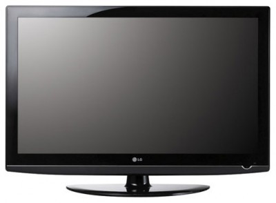

Здравейте колеги, за съжаление трябва да се допитам до Вас за мнения относно проблем с телевизора - модела в заглавието, 42-ка LG.
Отскоро почна да прави едни черни черти при първо включване и изчезваха, но вече зачестиха доста. Купуван е преди 2 години и нещо за 2399 лева и към днешна дата гаранцията е изтекла(2 години е била, това нормално ли е? Документите като касова и гаранция ще ги прегледам като клаузи и ще споделя) към Техно(маркет ли, полис беше, вече не помня). Имаше и допълнителна застраховка срещу форсмажорни ситуации като токов удар и подобни за период от една година, но и тя е изтекла - за нея ясно. Та някой сблъсквал ли се е с подобен проблем и какво ще предложите, тъй като при вече изтекла гаранция варианта е сервиз, в Плевен предполагам... Благодаря предварително! :bowdown
PS. Ясно е предполагам, че не е удрян, бутан, заливан или подобни производни...

Такъв проблем си е съвсем нормален при тези телевизори. Като цяло понеже скоро се сблъсках с такъв проблем при едно LCD, проблемите с чертите се свеждат до дефект в T-CON (LVDS) модула, което е нещо като видеокарта или дефект на самата матрица (екрана) и по-точно едни лентови кабели запоени към матрицата.
