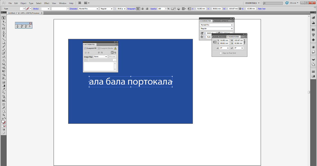

Здравейте, тъй като във форума има хора занимаващи се с предпечат и печат имам следното питане, ако някой може да помогне: Направих едно файлче на илюстратор, което е на син фон и бял текст, но в печатницата не ми виждат текста, а аз на файла си го виждам. Къде греша? Най-ленсо е да сменя цвета но така ми харесва как стана. Мерси предварително за отговорите.

пуснал си overprint на бялото!!! Махни отметката

Мерси за отговора...оправих се. Темата е за триене
