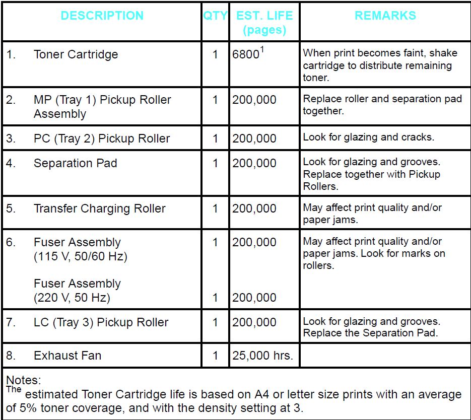

Това е безумно хубав принтер. Толкова е бесен, че не го препоръчват за домашна употреба.
http://home.comcast.net/~wannabeyote/hp ... n-plus.pdf
Тук е всичко за него, а грубо дето питаш е това:
