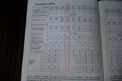

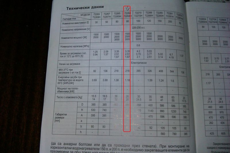

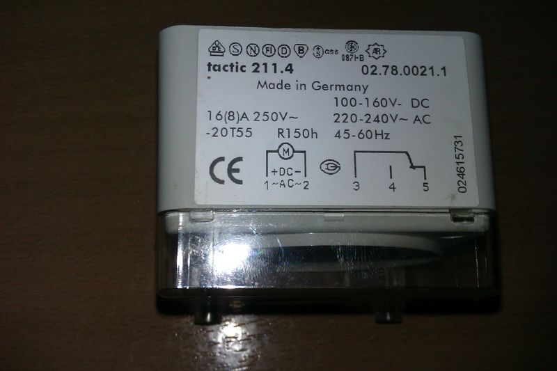

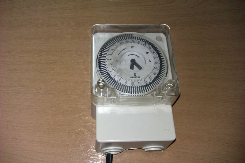

Здравейте колеги тези дни се сдобих с часовник който превключва дневна/нощна ел. енергия и мисля да го свържа към бойлера (примерно към 23:00 да се включва и към 4-5 сутринта да се изключва) Споделих с един съсед и той ми каза ,че го е правил ,но след 2-3 минути работа му се е стопил часовника :Mr Green Fun ето и снимки на часовника и параметрите на бойлера. Според вас ще се получи ли "номера" ?
П.С намерих и схема на свързване на самия часовник и той прекъсва "маса" а не "фаза"

За моженето може но принципно е най добре да си купиш един контактор и така да го вкл бойлера-демек часовника да управлява контактора а той бойлера.Това с цел да се защити релето на часовника и да искара по дълго.

През контактор - задължително.

През контактор ама задължително 25 амперов.Часовника ще управлява само бобината.Наглясяш го ....да се включва сутринта от 3.30 до 5.30/скоро нощната енергия ще е до 6 часа като сменят времето/Така загряването ще е най близко до ползването.Лятото го правиш да се включва от 4.30 до 6.30 -тогава нощната е до 7 часа.Това при положение че бойлера загрява за 2 часа на макс.Ако е по голям като обем или по слаб като нагревател засичаш за колко време нагрява и така пропорционално нагласяш часовника.
Това съм го направил преди 5 години и вече не съм го пипал .Само че го направих с електронен програматор.Трябва да си направиш и копче за принудително включване-някой път ще ти потрябва повече вода.Ей това е плюса на програматора-превключваш зимно-лятно часово време с един бутон и си има и бутон за принудително включване и отделно че можеш да го програмираш за седмица напред.Механичния също става но е ден за ден.Струва 20 лв.
