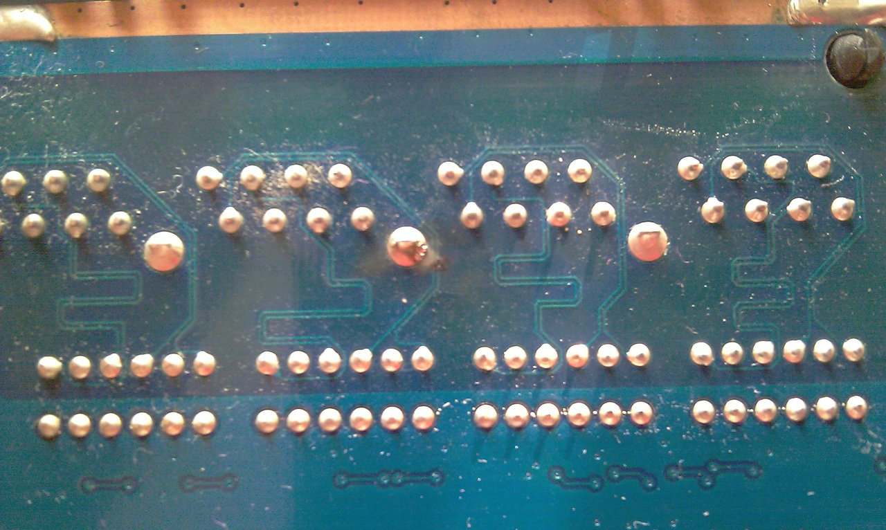

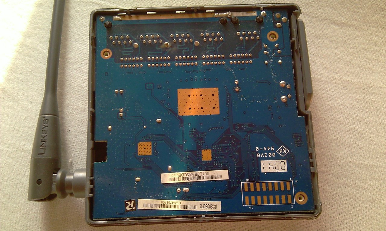

Миналата година, при една буря ми изгоря този рутер Linksys.
Щях да го изхвърлям, ама реших да го разглобя, да видя дали проблема е видим.
Оказа се, че се вижда къде е горяло, една много тънка пътечка на платката (в горната част):
Ето я и по-отблизо:
Та въпроса ми е, дали подлежи на ремонт, дали може с припой и някакъв много фин поялник да се възстанови тази пътечка и изобщо има ли хора които се занимават с такива неща, имайки предвид, че си е като нанотехнология?
Защото, поне видимо, само това е проблема или да продължавам да си подпирам вратата с рутера mhihi

Не е необходимо да я възстановяваш където е прекъснала, можеш да запоиш жичка на между двете контактни точки, които свързва. Като гледам снимката обаче искрата е прескочила между пътечката и съседната спойка, сигурно и нещо друго е изгоряла. Така или иначе не бачка, можеш да пробваш с кабелчето какво ще стане :wink:

Колега като гледам на втората снимка се вижда от къде е минал точно токовия удар. И то не е малко площ. Няма да стане това с ремонта. :?

Токът най-вероятно се е "разходил" и по чиповете и е убил все някой от тях. А може и платката да е многослойна и да има прекъснати и вътрешни, невидими писти. :banghead:

Да, верно е прескочила и на тази по-голямата съседна спойка.
Въпреки, че тези групички от по 8 малки спойки са крачетата на тези конектори за LAN кабелите:
И по-конкретно изход №2 за Ethernet., точно там няма чипове и елементи отзад.
Огледах много внимателно цялата платка и от другата й страна и не забелязах разтопено или изгоряло.
Ще пробвам с кабелче да свържа двете точки, както казва колегата Дънди Крокодила. :)
пък ще видиме дали ще живне.
Благодаря ви за съветите :beer

Като се загледаш внимателно ще видиш, че искрата е прескочила чак в другия край до антената. Ама опитай все пак де ... :Mr Green Fun

По принцип тези устройства са добре защитени и галванично разделени от RG-тата , така че ако удърът е дошъл от там , самата електроника може да си е още "жива" . Възможно е обаче някое трансформаторче (тези малки кутийки с по 12 пина , не RG45 ) да е дефектирало . А искрата съвсем естествено е пробила към оная спойка , тя е на маса (шаси) :) .

milmar написа:По принцип тези устройства са добре защитени и галванично разделени от RG-тата , така че ако удърът е дошъл от там , самата електроника може да си е още "жива" . Възможно е обаче някое трансформаторче (тези малки кутийки с по 12 пина , не RG45 ) да е дефектирало . А искрата съвсем естествено е пробила към оная спойка , тя е на маса (шаси) :) .
колегата е абсолютно прав, ако устройството работи иначе пробвай да сложиш някакъв къстъм wrt софтуер и да смени wan порта, ако не работи като цяло няма никакъв смисъл да се занимаваш с него.
