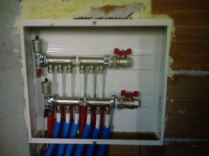

За какви колектори става дума?
Тея тръби за подовото от какъв материал са?На отделен кръг ли ще са?

двете стаи ще са на отделен кръг а подовото и радатора на 1 кръг
Тръбите са пластмасови с алуминиева вложка
- Прикачени файлове
- Те го колектора ще е в кутия забита в стената
- thumb2_yqL7XD.jpg (2.48 KиБ) Видяна 5607 пъти
- Нещо подобно мисля само че в умален вариант
- 319s-Kolektorna-kutiq.jpeg (17.75 KиБ) Видяна 5596 пъти
