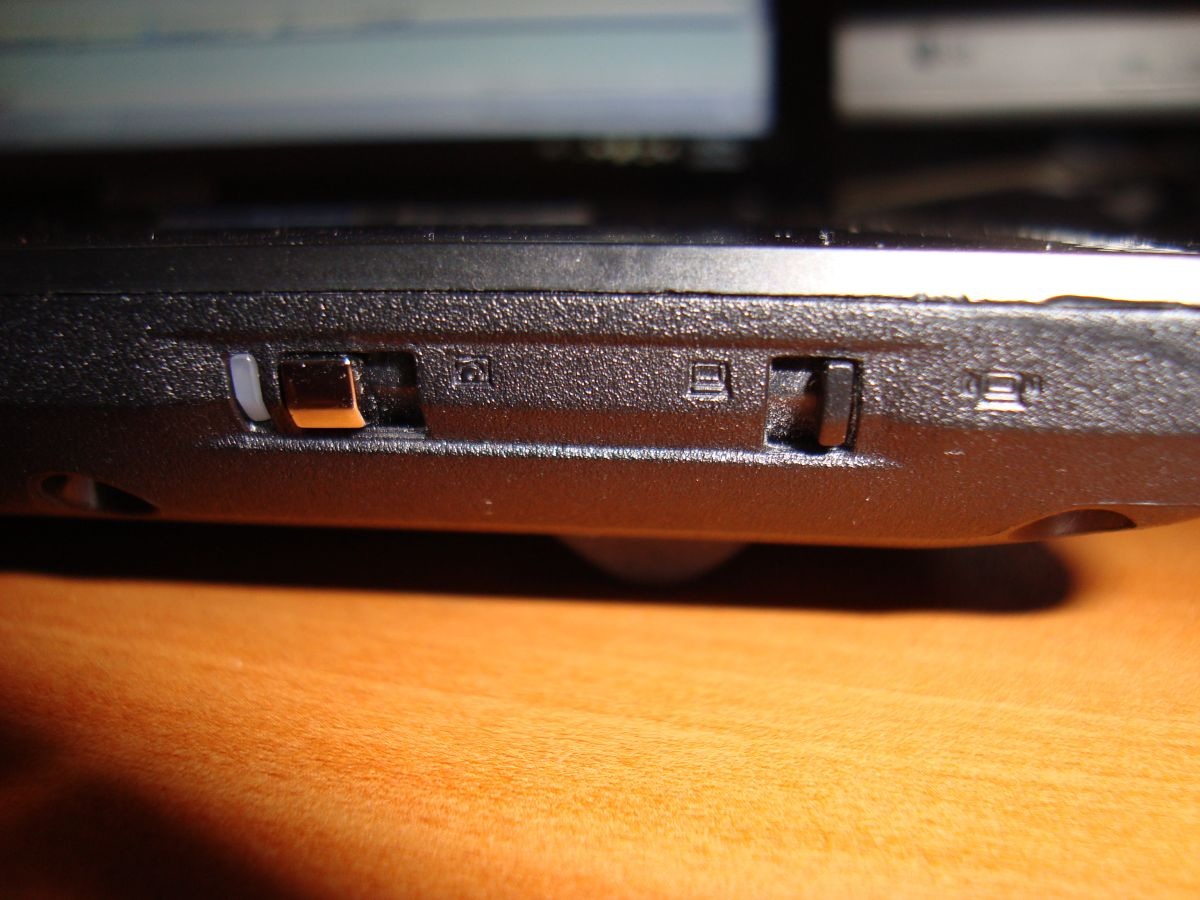

Мнениеот zylmishok » Нед 19 фев 2012 20:00
"Сребърният ключ в предната част е за NVIDIA Optimus (превключване между Intel GMA видеокарта NVIDIA GeForce GT555M). Другият ключ е комбиниран ключ за Bluetooth устройство и Wi-Fi карта, той ги включва или изключва в същото време.
Ключовете на върха (от ляво на дясно): Превключвател на захранването; Lenovo Един ключ възстановяване; Mute на звука; звук, един ключ театър (3 изпълнение режима: нормално кино; Интелигентните), превключвател за контрол на скоростта на вентилатора."
GOOGLE
Аз лично не съм срещал такъв лаптоп,но със правилно инсталирани драйвери и някакъв фабричен софт от диска с драйверите,би трябвало да ползваш тази функция.Другото е както казва GOOGLE или ги въртиш от BIOS-a.
Надявам се да ти е полезно това инфо.
Успех :)

zylmishok, за тези копчета ли говориш?

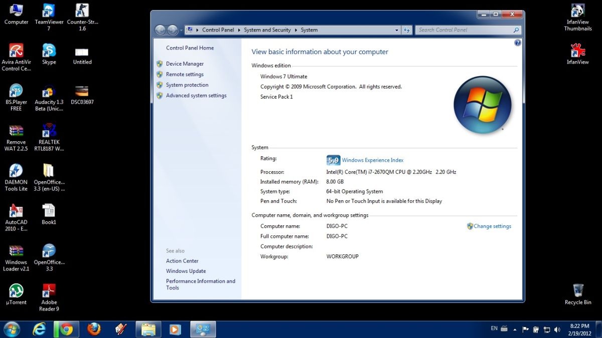

Мнениеот digo_pl » Нед 19 фев 2012 20:25
За това ли говориш?
zylmishok
Мнения: 169
Регистриран на: Съб 04 юли 2009 13:30
Re: Въпрос към компютърните специалисти
Мнениеот zylmishok » Нед 19 фев 2012 20:35
Ако няма друго сиво,сигурно е това.Гледам,че си писал Плевен/Варна,ако си във Варна,драсни едно лс утре и ще го погледна.Естествено ,ако не сте му намерили "чалъма" до тогава.
Успех :)
