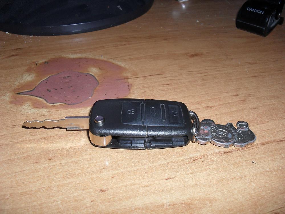

Прилагам снимка на ключа

колега можеш ли да снимаш самия ключ от другата страна за да видя дали се доближава като на оригиналните ключове на VW

да доближава се :beer
