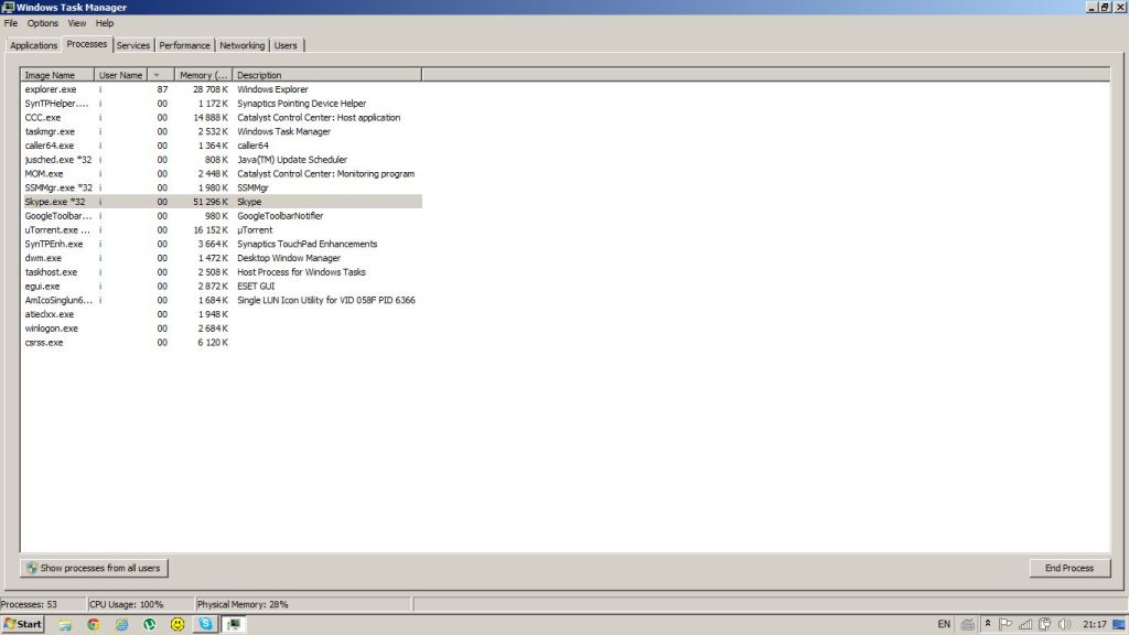

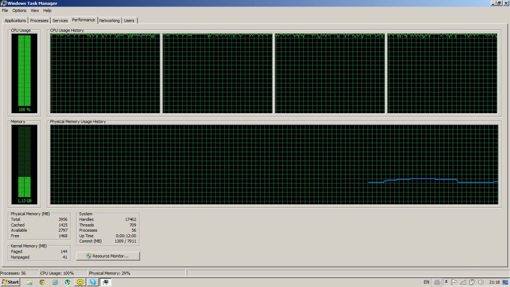

от известно време когато стартирам Windows Explorer лаптопа забива и процесора се товари 50-60 а може и 100%
някакви идеи от какво може да се получава това ?
някой сблъсквал ли се е с този COM Surrogate Windows 7 64bit проблем ?

Ами "лепнал" си нещо. Това е основен процес, в смисъл свързан е с акаунта ти, облика на виндовса...и т.н. Опитай с online scanner на kaspersky, например.
Изобщо с друг антивирус
P.S. говоря за explorer.exe от скрийна който е изял CPU-to.
Com Surrogate е стандартен процес на вина.

Преди 1 месец моя лаптоп имаше подобно поведение, само дето не стигаше 100% (още).
Съответно температурата на процесора стигаше 72-3 градуса.
Антивирусната за едно денонощие дали беше сканирала 10% от всичко...
Хич и не се бях замислял за решението, което Жорката (escrime) ми предложи тогава - хвани прахосмукачката.
Ей, значи тва прахосмукачката е най-добрата антивирусна, що вируси, рууткитове, троянци, малуеър и адуеър изсмука НЕ Е ИСТИНА!
След тая поредица от гимнастики живота ми олекна, процесора се охлади до 37 градуса и вече мога да си играя league of legends нормално.

п.с. сканирах онлайн с няколко различни скенери и нищо, malwarebytes нищо не хваща, пробвах да сканирам и под сейф мод и там нищичко не хвана с каквото и да сканирам.
п.с. лаптопа се чисти редовно поради причината, че по два-три дни в седмицата работи в дискотека.
