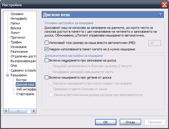

И аз имах подобен проблем който се разреши като промених настройките на дисковия кеш. При мен съобщението гласеше: "data error cyclic redundancy check". При мен настройките на µTorrent версия 3.2.3 са ето така:
µTorrent disc cash settings

Ако съм разбрал правилно и проблема ти се получава малко след като е започнало свалянето на новия торент. Това се получава, защото торент клиента резервира мястото на харда и като е голям файла става бавно. През това време диска е претоварен на 100%, за да го оправиш показаното трябва да е изключено:

Проблемът се реши както каза колегата bigabu - с премахване на кеширането на диска. Другата настройка за преразпределяне на файловете беше изключена.

boyan.chav - около 80-90% от хората, които те послушат ще получат или срив в системата или просто един голям цикъл.Безмислени са.
bigabu - твоите настройки са ок, но при торенти с повече файлове просто сийда ще умре и евентуално по бавно достигане на максимална скорост.
dobrin - настройка за преразпределяне на файловете нека си стои изключена.Забелqзваш ли проблемите, които съм описъл при настройките на bigabu, може да настроиш използваната памет според това с колко RAM разполага PC-то.
