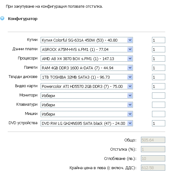

Здрасти Колега,
Препоръчвам ти това което е на снимката.
Твоето първо предложение от този мзгазин.
Захранването което си е вградено на кутията ще ти свърши работа, вече ако искаш можеш да си звемеш избраното от теб. Ще ти приспаднат от цената, това което е вградено в кутията(20-25лева), ако си избереш друго.
Поздрави!
Поздрави!

Адаш, аз сам исках да е с външно видео, защото винаги до сега, когато съм имал проблем с някаква игра, проблема е идвал от слабо видео.
За това и помолих да ми предложат и цена с по-мощно видео, при все, че ми излиза от бюджета.
Относно бързодействието на цялата машина, поне преди, не зависише толкова от тактова честота на процесор и т.н., а от скорост на трансфера, евентуално количество РАМ. За това и гледах нещата да са с по-голям кеш до колкото мога да си го позволя.
Разбира се - всичко това се отнася за ерата на Р2 -машините!
Ако смятах да оспорвам съвети - нямаше да питам
В случая въпросите ми са по-скоро образователни.

При FM2 ще останеш изненадан на какво са способни видеата на А6, А8 и А10 процесорите ако им хакнеш достатъчно бърза RAM. Отделно "К" версиите са с отключен множител и може да се оувърклоква по отделно процесорна част, видео ядро и контролер на паметта. Демек ако имаш читаво захранване и охладител може да изкараш 20% повече перформънс само с няколко чуквания на клавиятурата.
Ако държиш да е AMD и трябва да е с външно видео се ориентирай към сокет АМ3+. Кажи последно какъв ти е тавана и ще се опитам да скалъпя нещо.
