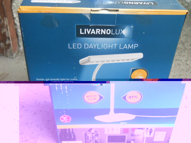

Колеги,подходяща ли е лед лампата /настолна/ в Лидъл за дете-първи клас,да си пише вечер домашните?Не е ли вредна тази светлина,има ли някакво трептение или вредно излъчване?Нагрява ли се?
- Прикачени файлове
- DSCN8618.jpg (161.46 KиБ) Видяна 3600 пъти

По-добре е да не е димируема, няма ШИМ. Има тема за разни джаджи от Лидъл, пиши там.

За LED крушките мога да кажа, че повечето са мигащи. По-скъпите са добри, но цената не винаги е гаранция. За тази конкретната не мога да кажа, трябва някой, който вече си я е купил. Във всеки случай бих ти препоръчал такава със сменяема крушка.
И това 800Lm при 7W е пресилено според мен.

Благодаря,колеги-вече я купих.Мисля,че е добра.В инсрукцията пише,че става за деца над 8 г.Иначе си свети доста добре,не усещам да мига,стъклото леко се нагрява.

Дали мига (ШИМ) се вижда добре през камерата на телефон. С просто око не всеки може да да го отчете!

То мигането не е непременно заради ШИМ, даже почти винаги е заради спестена филтрация след изправителя в захранването. Един електрол. кондензатор е поне 50ст , никак не е малко при огромно производство, пък и кой ще забележи..... Камерата на телефона е показател, както се каза. Това нещо не се вижда с просто око, но е много изморително, защото мозъка ни се грижи да ''симулира'' тъмните моменти и това е постоянно, 100 пъти за секунда.
