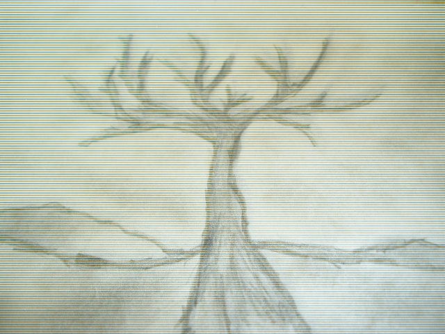

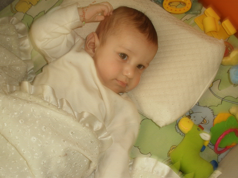

Здравейте!
От известно време фотото ми прави странни черти на снимките и не знам дали децата не са "пипнали" някоя настройка, която не мога да махна или нещо се е прецакало. Прави ги на всички снимки, независимо от условията и настройките, а пък видео клиповете са си наред - с нормалното си качество.
В единствения оторизиран сервиз на Олимпус близо до Сточна Гара не ми се стъпва, защото веднъж при блокирал обектив, без оглед и разглабяне ми заявиха 120 лева за ремонт и след като го бях прежалил, че няма да го ремонтирам след удар в земята сам се оправи и работи повече от година, докато не почна проблема с чертичките. Фотото си е на години, но ми върши работа и не ми се сменя на този етап :roll:
На Л.С. може да ми пуснете инфо за сервизи в София за отстраняване на проблема :обичам ви

Има един лентов кабел в обектива, за затвора и блендата, като се прецака така се получава обикновено, щом видеото е наред. Имах същия проблем със самсунг разглобих го видях, че е това и го изхвърлих :D

Кабела не подлежи ли на смяна :roll:

подлежи, ходи питай в сервиз, при мен апарата имаше остатъчна стойност под 50лв
за олимпуса е евтин

Като гледаш снимките и видеото на монитор(не на апарата) пак ли е така?Питам,защото може в дисплея да е проблема! :roll:

mhihi Питах Автора ,ама айде...!Случвало ми се е да е дефектирал дисплея на апарата,затова зададох въпроса!

Да де, ама чертите ги виждам и на моя монитор. Дали не е дефектирал и той :063:
По темата: Колега, носи го в някой сервиз да го прегледат и ще се разбере. Аз моя го носих в Zentex и съм доволен ама много народ го недолюбва защото понякога отказва да се занимава с определени апарати и хора, които се пазарят за цената.

В Зентекс ме отрязаха, понеже оригиналния кабел споменат от колегата по-горе върви заедно с оптиката и варианта за качествен ремонт ще е близо 150-200 лева :shock Само кабел може да се смени, но бил доста твърд и бързо се амортизирал и ако апарата се ползва често, на месец-два ще е в сервиза. Намерих и сервизче, където да го сменят и остава резерва.
Жена ми не се стърпя и вече сме с нова сапунерка - Лумикс FS40
