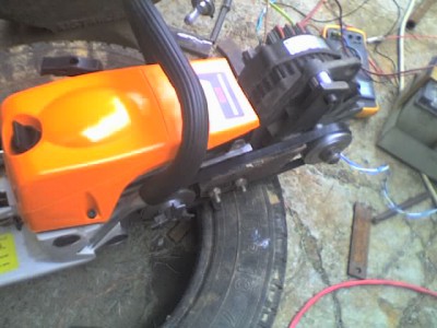

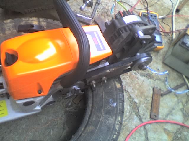

Его това измайсторих.
Идеята не беше особено добра и не препоръчвам на никой да я пробва. Първо трябваше да вържа алтернатора челно за коляновия вал и да избегна ремъка, който сега много вибрира заради вибрациите от самото двигателче. По-важния проблем обаче е много неустойчивата работа заради характеристиката на алтернатора, който изисква постоянна мощност независимо от оборотите и дори да наглася газта да поддържа постоянни обороти съвсем леко спадане на оборотите води до постепенно угасване защото алтернатора изисква по-голям въртящ момент при по-ниски обороти, а двигателчето не може да го осигури.
Освен това не препоръчвам на никой евтино китайче, констукцията е извънредно льолява и пластмасите вече започнаха да се разпадат.

бе ще стигнеш ти до нашите приказки ,ама защо ли всички трябва да изминат сами пътя по ,който им се казва ,че е трънлив.

Липсва ти система за поддържане на обороти при различни натоварвания. Ако искаш да въртиш генератор, намери си двигател Briggs&Stratton. Te са с центробежен регулатор.
