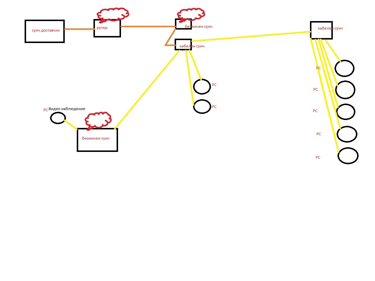

В тоя ред на мисли, ето какво сбъгрихме леко полеко с един колега в службата, суича на доставчика е на улицата, а това което в схемата е описано като безжичен суич са рутери с изгорели ВАН портове, със спряно DHCP, всички ИП-та ги раздава основния рутер който е първи след суича на доставчика. Така има и 3 безжични мрежи които покриват доста сериозен район с хубав сигнал. Тоя с видео наблюдението обаче не съм го пробвал да го гледам от външен компютър иначе вътре в мрежата ако му е пуснат сървъра на програмата се гледа от всички компютри. У дома мрежата ми е подобна, но само с 2 рутера.
Да не ми се смеете само на схемата, ама с пейнт набързо - толкова
