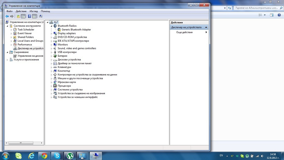

Напоследък и блутута нещо не ми бачка. Теглих драйвери, слагах, махах, ама резултат никакъв. Ето какво ми излиза:
. Много ти благодаря.Напоследък и блутута нещо не ми бачка. Теглих драйвери, слагах, махах, ама резултат никакъв. Ето какво ми излиза:

Re: Драйвер за HP 4530s ?
Не знам кои си теглил, но понеже моделите, които идват с този лаптоп са няколко:
Търси за модела (производителя). После отиваш на HP.com, избираш си операционната система. Като ти се зареди списъкът с драйвъри, търси Bluetooth и съответния производител. И предполагам, че разинсталираш старото преди да сложиш каквото и да е
И може би не е лошо да си ги записваш свалените и работещи неща някъде, че да не се бъхтиш всеки път.
Може би не е лошо да видиш и защо има жълтичко (демек Properties на съответното устройство).
Виж това. Трябва да намериш VEN_... DEV_... реда, пишеш го в Гугъл "VEN_xxxx DEV_xxxx drivers" и би трябвало да намериш нещо (замести x-четата с каквото е при теб)...
Жълтичко е защото е грешен драйвер сложен
Е го при мен как изглежда дивайса на по- старо НР
По мое мнение, с колкото НР лаптопи съм се разправял до сега, не са повече от десетина де седмицата сама си открива драйвърите и не е нужно допълнително инсталиране на такива. Имал съм проблеми при намирането на драйвъри за блутут на Дел и на Асус и на Ейсър, но на НР не съм.
Та в тоя ред на мисли, дай десен бутон на това със жълтичкото, деинсталирай драйвера и цъкни чавката да изтрие и софтуера към него по време на деинсталирането ще излезе в един от прозорците, рестартирай компютъра и пусни уиндоус ъпдейт и от там го пусни драйвъра да се инсталира.
Значи, почвам да инсталирам драйвер, след това Windows почва да търси сам драйвери и намира доста, обаче не може да намери 4 за периферно устройство и още един не помня какъв беше.
Ама това е като закачиш устройство към блутута предполагам Ако се опитваш да закачиш примерно нокия трябва РСсюит програмата да се инсталира и тогава ще си дойдат драйверите. За самия блутут не би трябвало да има проблем.
Ами Нокиа ще закачам, обаче преди не съм използвал такава програма като използвам блутут.
Тегли програмата http://www.nokia.com/global/support/pro ... -pc-suite/ и инсталирай, като закачиш телефона драйверите ще дойдат от нея и няма да има жълти питанки
Отново станааа
