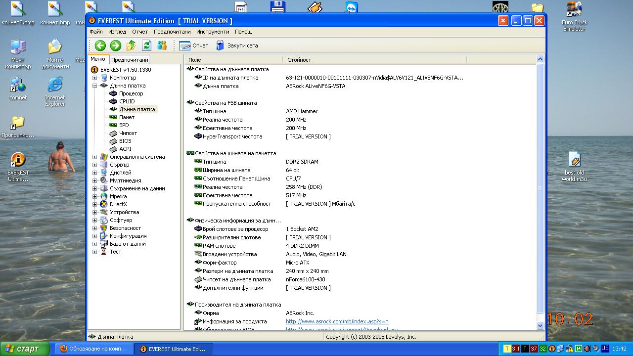

Интересува ме дали ще може да ми се направи ъпргрейт компа, понеже е доста стар а има една две готини игри игри, които много искам да имам, а моя е вече почти пишеща машина. Понеже слабо разбирам от компютри мисля, че РАМ-ът ми е ДДР2(знам, че има нещо ДДР2 ама дали е РАМ-само предполагам) в момента може ли да стане 2 ГБ от 512(от които 128 на вдеокартата)?
Или само харда да се постави в нова конфигурация, понеже компа е доста стар едно години и повече и не е обновяван и не знам вече дали се продават части за такива стари технологии.
Питам тук защото не бих искал да разкачам жиците за да ми кажат, че няма начин да се обнови и да си търся друг комп. После е ужасно напасване включване докато се нацели точния кабел -мишката, клавиатурата и монитора са ясни.
Знам и че видеокартата е вградена в нещо... дъното или където там се вгражда.
ПС: Отговори от сорта на вече лаптопи с по-добри параметри не ми пишете - това вече го знам.

За да можем да ти помогнем трябва поне марката и модела на дънната платка да ни кажеш. Тя е компонентът в системата,от който зависи възможността за ъпгрейд. Иначе части има. Това не е проблем. Има една програма- Everest. С нея можеш да прочетеш параметрите на хардуера и да направиш отчет във вид на текстов документ и да го постнеш тук.

Мисля, че искате тези данни, сдано не греша PCI слота ми е това май nVIDIA MCP61 - LAN Controller (PHY: Realtek RTL8201CL/CP) според Евереста.

Ха, този компютър изобщо не е за подценяване.
За съжаление проклетият DDR2 така и не поевтиня :banghead:
Ето една примерна цена за модул 2GB
http://www.voodoo.bg/DDR-2/308/products ... 2-800-Bulk
С две такива банки ще подкараш Dual chanel и 64 битова седмица ще лети. :D
Имаш 1 x PCI Express x16 slot, тук вече трябва да кажеш бюджет отделен за видеокарта, и от кой отбор си: ATI или NVIDIA. :beer

Аз до колкото видях е с едно 512. С 2 платки по 2 гигабайта ще отключи поне двуканалния режим на паметта, което ще има ефект от към производителност и то не малък.
Дъното дава възможност за 16GB памет и може да подкара Athlon X2 6000+. Тогава хич няма да крета ;)
