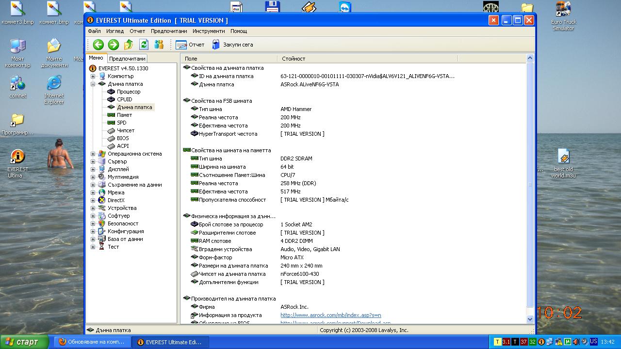

За да можем да ти помогнем трябва поне марката и модела на дънната платка да ни кажеш. Тя е компонентът в системата,от който зависи възможността за ъпгрейд. Иначе части има. Това не е проблем. Има една програма- Everest. С нея можеш да прочетеш параметрите на хардуера и да направиш отчет във вид на текстов документ и да го постнеш тук.
Re: Обновяване на компютър
Мисля, че искате тези данни, сдано не греша PCI слота ми е това май nVIDIA MCP61 - LAN Controller (PHY: Realtek RTL8201CL/CP) според Евереста.
Ха, този компютър изобщо не е за подценяване.
За съжаление проклетият DDR2 така и не поевтиня
Ето една примерна цена за модул 2GB
http://www.voodoo.bg/DDR-2/308/products ... 2-800-Bulk
С две такива банки ще подкараш Dual chanel и 64 битова седмица ще лети.
Имаш 1 x PCI Express x16 slot, тук вече трябва да кажеш бюджет отделен за видеокарта, и от кой отбор си: ATI или NVIDIA.
Аз до колкото видях е с едно 512. С 2 платки по 2 гигабайта ще отключи поне двуканалния режим на паметта, което ще има ефект от към производителност и то не малък.
Дъното дава възможност за 16GB памет и може да подкара Athlon X2 6000+. Тогава хич няма да крета
